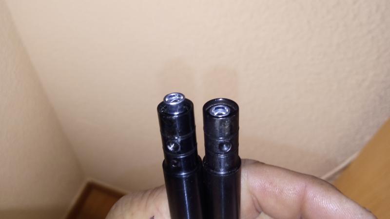

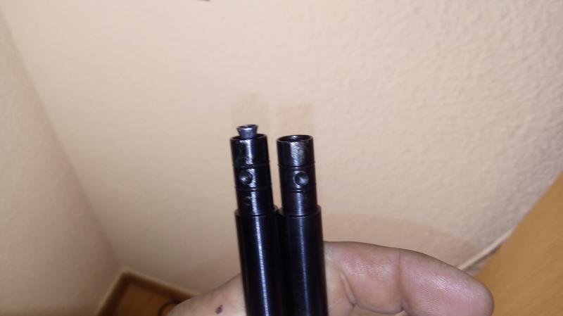

Re: STINGER ARES CO2 .22 por ThisCharming
Y en este otro aunque es en Ingles ves perfectamente el cambio de cañón, que es muy sencillo.
SOLO ten en cuenta al cambiar el cañón en FIJARTE EN LA TÓRICA. Que a mi me paso una vez que se me quedó la junta del cañón corto dentro y al poner el largo con su torica no llegaba al final y no sabia porque.
https://www.youtube.com/watch?v=EUZr5JK ... 22GXwu02w3
Ahhh. Y lo primero de todo puedes probar a desmontar y hacerle una buena limpieza del exceso de aceite con el que van protegidas para el cañón en los chinos te venden hilo de desbrozadora que cortas en punta para clavar los trapitos de limpieza y para que no se salga al final quemas un poco con un mechero para que se haga una bolita (que te entre por el cañon, sino la limas un poco) pasas varios trapitos hasta que salga limpio.
Y si usas los prometeus, se te pueden llenar de plástico las estrías con lo que si no se va con trapitos tendrás que tirar de baqueta con cepillo.
Un saludo y espero que te ayude.
Pues resulta que no era problema de los balines, sino de que el cañón corto tiene la recámara más pequeña (?)
Me he dado una vuelta por las armerias y he conseguido los Cometa Exact Jumbo, HN Field Target Trophy y JSB Match. Ninguno entra en la recámara! Con un mosqueo de mil pares de webs, desmonto el cañón corto y comparo la recámara con el largo: a simple vista se ve que es mas estrecha. Le quito la tórica al largo (perdí la del otro), le pongo un balín y se cuela hasta la falda; hago lo mismo con el corto y no pasan de la cabeza ninguno de los tres modelos. Tampoco es que se hayan equivocado y me envien un cañón del 4,5 en vez del 5,5, pues los balines del 4,5 salen por el otro extremo por su propio peso.
Les he enviado escrito y fotos a Leopard con lo que me ocurre y dicen que lo remiten al distribuidor. Estamos a la espera de que contesten.
Vaya cosa mas rara!
Vaya cosa mas rara!
Pues que faena...
ahora que lo pienso...en la mía no lo he mirado
Espero que te lo solucionen
Tras probar
Jsb rs los deforma con la rampa monotiro y el cargador
Los JBS express y los exat diabolo los deforma menos y en mi caso es que esta los cargadores y rampa monotiro más baja
Le e puesto una trozode hoja de cúter entre la rampa y la bicha y mano de Santo
En que calibre? 4,5 ó 5,5?
El escalón que hay entre la teja monotiro y la recámara, creo es menos acusado en el 5,5 por el diámetro del cañón y si a eso le añades la mayor sección del proyectil y una punta redondeada, tal vez esté ahí el motivo por el que no se atasquen en 5,5. Al menos yo no observé que este escalón me diera problemas cuando cargaba el arma, pues el balín se deslizaba sin dificultad hasta la recámara, solo que de la cabeza no pasaba.
Cuando tenga solucionado el tema del cañón corto, lo probaré de forma mas exaustiva y si me diese algún tropiezo, lo que haré antes de limar o taladrar la recámara, será hacerle una pequeña rampa a la teja monotiro como las que llevan las pistolas de fuego central, con masilla de dos componentes para que salve el escalón. Todo antes que limar la recámara, pues pienso que se corre el riesgo de perder parte del gas si no se hace bien, y ya se sabe que "de donde sacas hierro no lo puedes volver a poner". La masilla sin embargo, si no va bien la rampa, la puedes limar sin que pase nada, pues solo es un añadido.
Aún no me han contestado de Leopard sobre el asunto del cañón del corto. Cuando sepa algo ya informaré. ¿Le ha pasado a alguien mas? Esto es algo raru-raru-raru........
