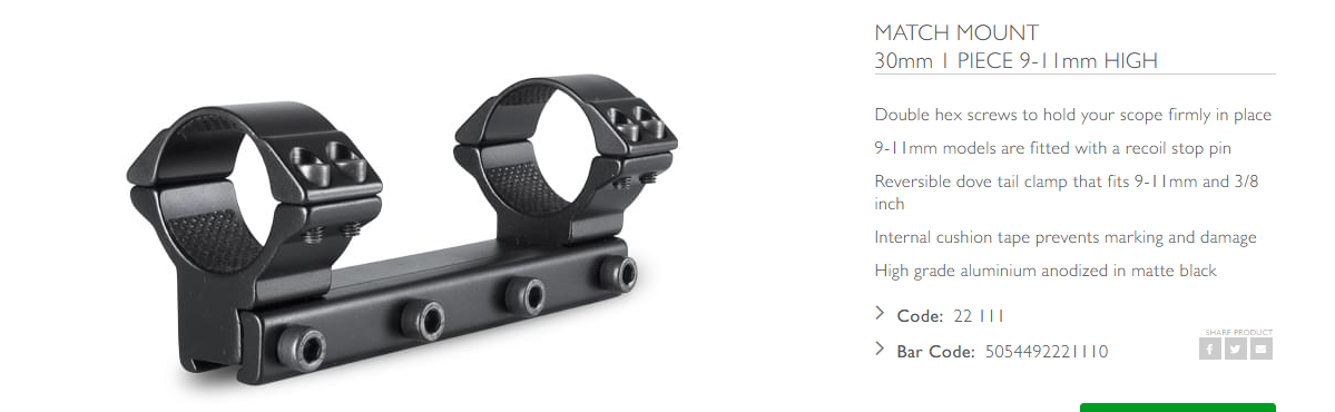

Por de pronto, olvidate de los visores de campana de 50mm y de tubo de 30mm, más luminosos.
A menos que le pongas una regleta extra, que sea buena, solo podrás poner visores de 44mm y justillo...puede incluso que las tapas del visor te rocen con la carabina
Hay visores de 1 pulgada de tubo, algunos, pero el tema es que como te he dicho, no entra la misma cantidad de luz que en los 30mm...
Al final, resumiendo, que te tienes que ir a visores de gamas inferiores
Dos ejemplos que he encontrado, de gamas inferiores de Discovery, uno de ellos con ajuste AO (delantero) de paralaje, más incómodo de manipular que los que lo llevan lateral
En cambio si tuvieses la montura de 30mm podrías poner visores como el Visionking 8.5-25x50...un ejemplar bastante recomendable que tenemos unos cuantos del foro, por poner un ejemplo

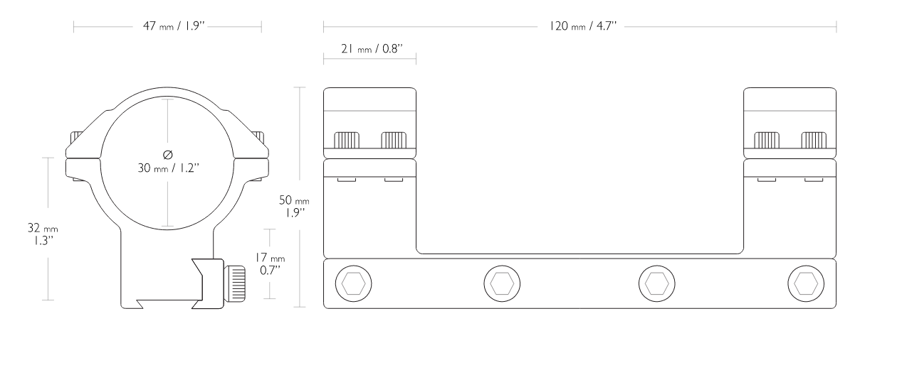

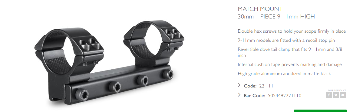

Hawke tiene solo una montura monopieza para tubo de 30mm, la medida alta, es comprarla y asunto arreglado.

Pues visto eso, cambiaría la montura por una de diámetro de tres y alta no me supone mayor problema, pero prefiero sacrificar montura por mejor visor.

Como te he comentado, solo hay una montura de Hawke de 30mm, la alta, que da para visores de 50mm. Yo la tengo con con dos visores (un Visionking y un Discovery) y con las tapas puestas no tocan en la carabina
