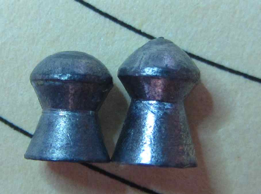

HN Field Target Trophy (drcha) contra Barracuda (izqd) los dos en 4.5:
Ese poco de diferencia de longitud, junto a la aleación más dura es lo que te da problemas de alimentación. El Barracuda se considera Super Domed, no como el FTT, JSB express, RS que son simplemente Domed (con forma de domo)
En la foto, por el ángulo que está hecha no se nota mucho, pero el barracuda tiene más distancia desde la cola al borde donde coge estrías que los domed normales
No se que pasa, no consigo que la foto de la página de Miguel Durán salga más grande :|
Como al alimentar en la rampa la cabeza, donde tiene casi toda la masa, pesa más que la cola del balín, cabecea un poco y entra un pelín torcido (pasa igual con la mía en 5.5) y al ser un poco más largo...lo que pasa es que al usar balines de menos masa y plomo más blando (Express y RS) no hay tanto problema.
por eso This en el artículo dice que se haga en dos movimientos, uno para guiar el balín hasta la entrada de la recámara y luego otro para acabar de meter el balín con el empujador (donde hay que ir con más cuidado)
Y yo también he usado el Barracuda en mis resorteras, y tampoco me han ido bien

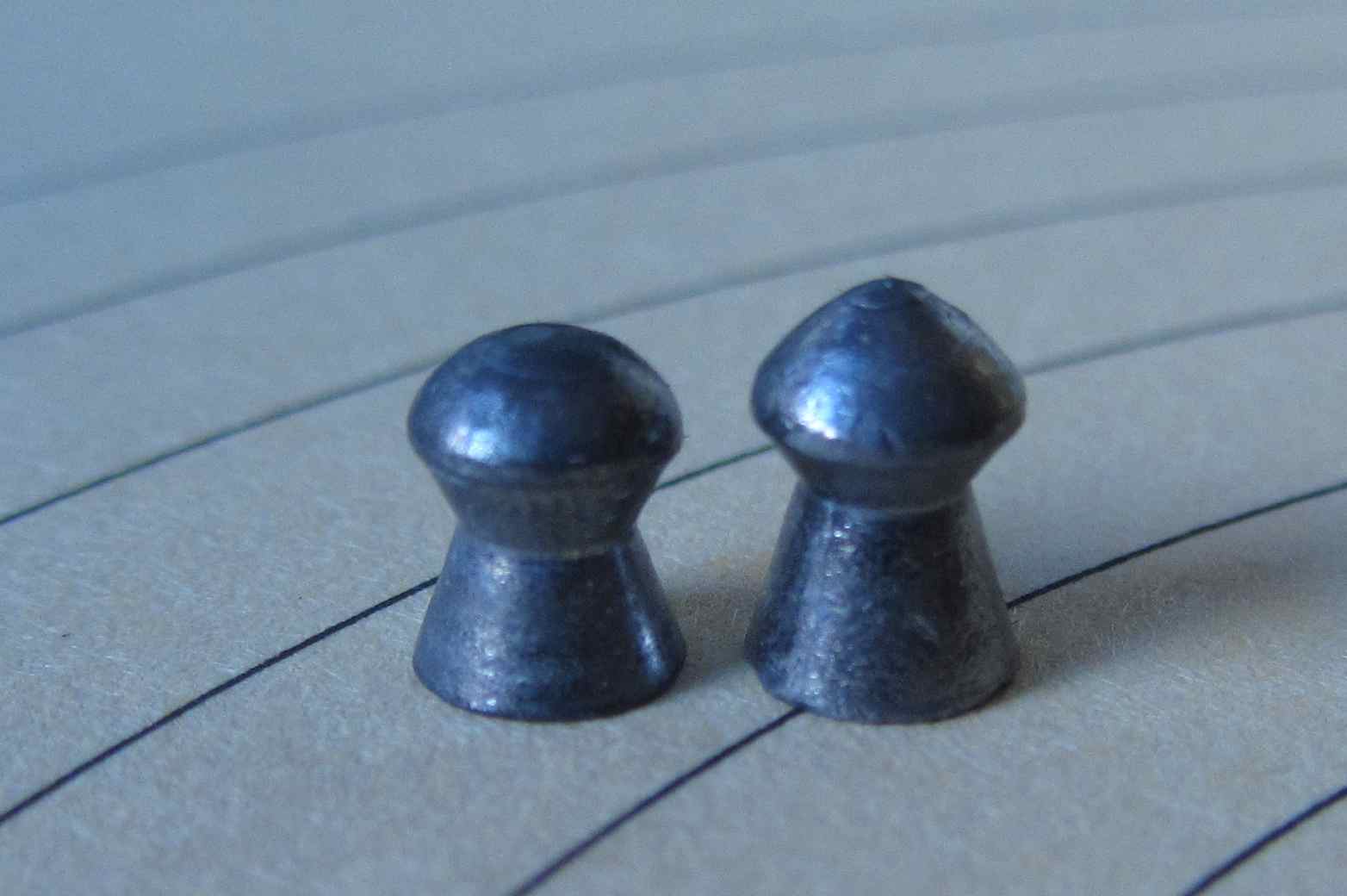

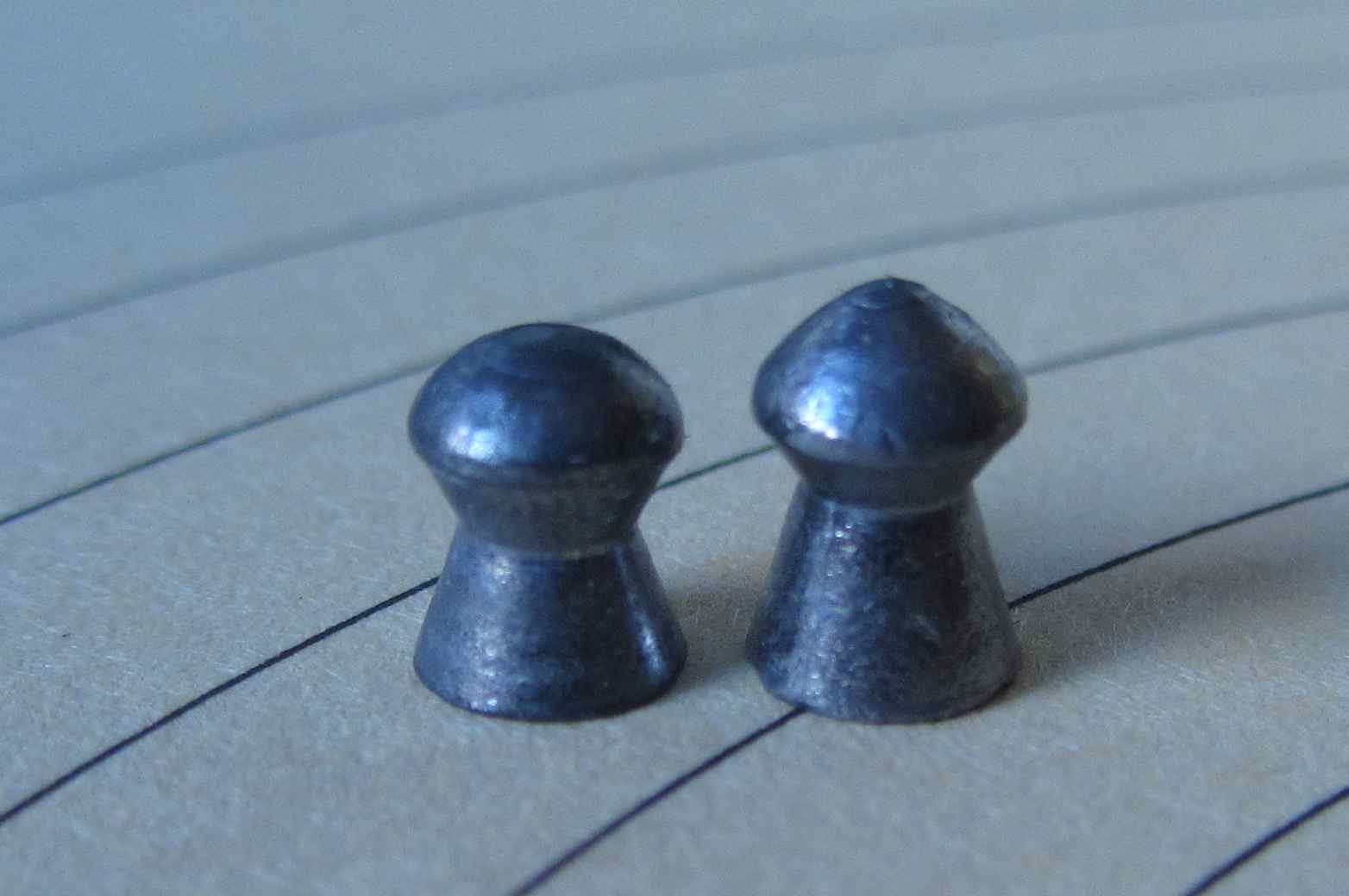

Mensajepor Sisco1968 » 13 Ago 2019 18:30
Aquí se ve mejor...

Hola Sisco.Asi lo hago.Cuando pongo el balin en la guía lo empujo un poco con el cerrojo y antes de entrar por el agujero lo toco por en medio y se inclina la punta del balin hacia arriba y ya lo encare empujándolo a la vez con el cerrojo y me entra bien.Me falta probar con los jsb rs.Gracias por tu información .Un saludo. :D :birra^:
