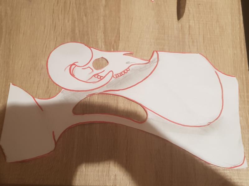

Supongo que haremos la base con la sierra de mesa asi un ppco a mano marcando los cortes (aunqur ko es lo suyo ) y sobre eso meteremos la fresa para hacer los encajes y eso . Ya sobre eso trabajare yo con la dremel y las pulidoras . Con que sea aceptable me comformare . Es porque al comprar la lynx hace un par de meses me dijeron que ya no las hacian con culata de madera . Si no hubiera trabajado directamente sobre ella y me ahorrava mucho trabajo . Otra cuestion que igual vosotros sabreis es si la culata se deja al natural o con aceite de linaza de ese o se le aplica barnoz o que es mas recomendable ya que las eh visto de todas maneras en cuanto a acabados . Dejo un boceto de lo que seria mi idea. Seria algo mas pequeña que la original. Por lo menos mas corta porque la lynx tiene una culata bastante larga . Tengo el boceto de perfil y de superior de la culata y luego lo pasaremos al ord3nador para cuadrad las medidas de una con la otra . Sera complicado y de trabajo . Pero me lo tomare como un reto divertido y a la vez reducirle algo de peso a la culata . Ya que ahora pesa bastante

Como medida básica de la culata, desde el disparador, hasta el final de la culata, atrás del todo, cantonera incluida, las medidas standard son 33-35 cm.....
Saludos, y suerte............. :D
PD: así, a ojo, el pistolete, me parece demasiado grueso.......... :D Y debes contar con la carrillera, que cuadra justo en el cráneo del bicho, que es donde apoyas la cara..... :mrgreen:

Deacuerdo manolo . Mirare si mas o menos es la medida que dices y la aplicare jaj. Por lo del craneo tienes razon. Supongo que al guiarme como base de la lynx que tiene la culata muy larga no me molestava . Si la hago mas corta pues si que tendre ese poblema . O eso o hacerla mas pequena o de otro modo. El pistoñete lo estrecharemos un poco . Gracias por los aportes :)
