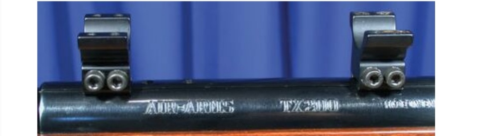

En primer lugar, debe establecer una base firme ajustando perfectamente los montajes del alcance y el alcance en el rifle:

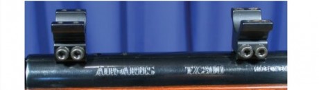

Coloque los montajes del alcance en el rifle primero con los soportes superiores retirados. Al igual que esto:
Paso uno - Coloca los anillos
Apriételos en su lugar con 1/2 vuelta en el momento para que se sientan firmes y nivelados lo mejor posible, es decir, la presión hacia abajo es lo más equitativa posible. En esta etapa , no los apriete por completo, ya que es posible que desee deslizarlos hacia arriba y hacia abajo un poco.
Ahora tome el alcance y colóquelo encima de las monturas abiertas del rifle.
Coloque el ocular deslizando el visor hacia atrás y hacia delante. Puede que tenga que mover uno o ambos anillos para obtener este derecho.
Coloque los anillos para que el ocular alcance la distancia correcta de su ojo de tiro cuando la pistola se sostiene de forma natural.
Por lo general, se encuentra entre 2 y 3 pulgadas de la lente del ocular, pero es el punto en el que la imagen del visor aparece tan llena y brillante como se ve.
Para ver cómo se ve esto, mueva su cabeza hacia adelante y hacia atrás a lo largo de la culata, mientras mira por el visor con ambos ojos abiertos.
Luego, coloque su cabeza en la pieza de la mejilla donde desea que esté y mueva el alcance hacia adelante y hacia atrás hasta que la imagen aparezca brillante y completa.
Asegúrese de que la resistencia al viento y las torrecillas de elevación estén colocadas correctamente: elevación (ajuste del vello hacia arriba y hacia abajo) en la parte superior y arrastre (movimiento hacia la izquierda y hacia la derecha) hacia la derecha.
Luego, coloque los soportes de montaje superiores y apriételos; apriételos hasta que la mira esté firmemente sujeta, pero aún puede girarla con la mano (no muy apretada)
Ahora alinee la cruz vertical con ambos ojos abiertos y la pistola sujeta naturalmente a su hombro. Gire el visor hasta que la retícula vertical parezca cortar perfectamente la pistola.
¿OKAY? Sí, ahora apriete la base de los anillos firmemente en la parte superior de la pistola ( NO los anillos superiores todavía, eso es lo que sigue)

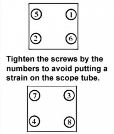

Ahora es el momento de apretar los anillos de la tapa superior. Debe tomar esto con cuidado y lentamente, ya que es un paso crítico. No es difícil, solo sé paciente.
Apriete cada tornillo parcialmente, luego mueva al siguiente y gire alrededor del patrón de tornillos muchas veces, en lugar de apretar cada tornillo completamente en el primer intento.
Pondrá una tensión uniforme en las tapas y será menos probable que haga mella en el tubo de alcance de esta manera.
Si hay dos tornillos en el lado del anillo, apriete solo uno, luego apriete el que está en la esquina opuesta del otro lado de la tapa (vea el gráfico a continuación).
Deje los otros dos tornillos por el momento y apriete los dos tornillos en el otro anillo a continuación.
Luego vuelve a montar uno y aprieta los dos tornillos que dejaste sueltos.
Luego vuelva al otro anillo y siga girando hasta que el alcance esté seguro.
Se necesita menos ajuste de lo que podría pensar. Necesitan ser firmes, no lo más apretados posible. Err en el lado de demasiado flojo, en lugar de demasiado apretado.
Este es el orden de apriete de tornillo en el caso de un montaje de tornillo doble. Si tiene un solo tornillo en cada lado, entonces hágalo como 1 - 4 - 5 - 8 (espero que tenga mi desviación) básicamente quiere que la presión sea lo más uniforme posible durante todo el proceso y no se arriesgue a dañar el tubo por tener una presión desigual por un lado hará más difícil la puesta a cero.
Proceso de apriete del anillo de 4 tornillos.

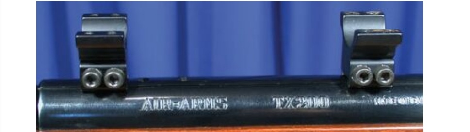

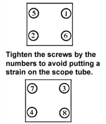

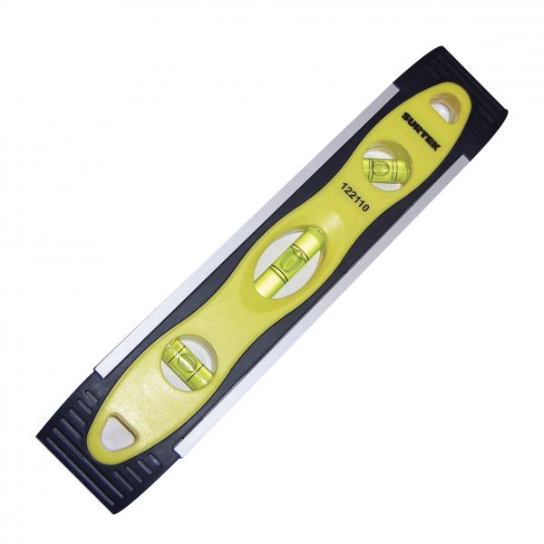

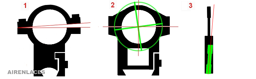

Y antes de apretar nada, hay que nivelar perfectamente el visor, mirando por el ocular a una cuerda con una plomada, y girar el visor, hasta que la reticula vertical coincida con la cuerda. . . . . poniendo primero la carabina perfectamente nivelada con un nivel de burbuja, sobre una base firme, y sin que se mueva .. . . .
Este paso es fundamental, y es lo primero que se debe hacer para montar un visor.
Si lo montamos a ojo, una inclinación por ejemplo de 5 grados, algo difícil de ver a simple vista, el error de canteo a 50 m , es enorme. . . . .
Nunca se deberían montar los visores a ojo. . . y este post, tiene algunas lagunas importantes. . . .

Yo soy de la vieja escuela, y antes de pegar un tiro, me gusta nivelar perfectamente la carabina con el visor, con el viejo sistema del nivel de burbuja y cordel colgado a distancia, una vez hecho esto, si me pongo a tirar...............
Y con un nivel de calidad, pues como te fíes de uno del chino, mejor hacerlo a ojo...........

De esos niveles, no me fío un pelo.............
Mira tu, que es algo bien simple, una burbuja de aire, dentro de un liquido coloreado, que supongo que sera agua, pues los cutres y baratos, miden mal.........
Y como se sabe, si miden bien el nivel, o lo hacen mal??? Pues muy fácil, lo pones sobre algo que creas mas o menos nivelado, y miras lo que marca la burbuja, con la misma, le das media vuelta, es decir, el lado que estaba a la izq. ahora esta en la parte dcha, y si funciona ese chisme tan complejo, la burbuja debe estar exactamente igual, y no, los cutres de los chinos, NO funcionan, como lo uses para colgar algo de la pared, o para marcar cualquier tipo de nivel, te va a quedar torcido, y como sea para poner azulejos, que necesitas un nivel 100% exacto, no te digo nada, cuando lleves un metro de azulejo puesto..........
