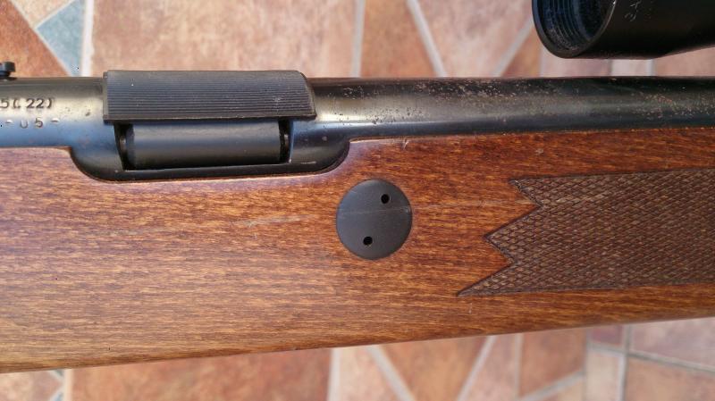

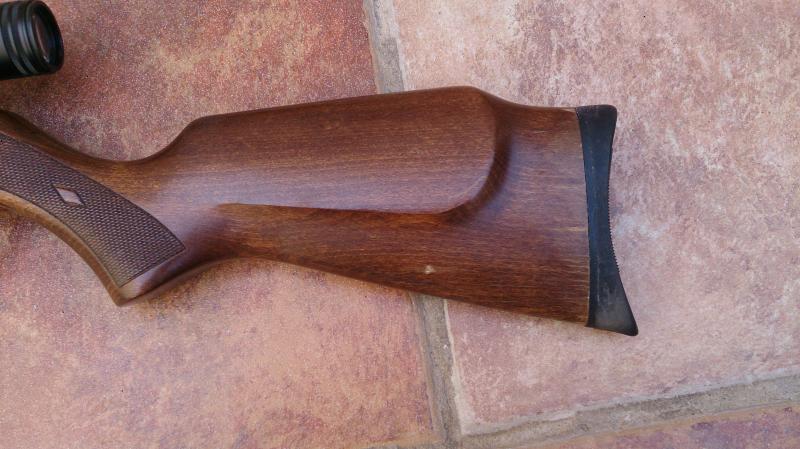

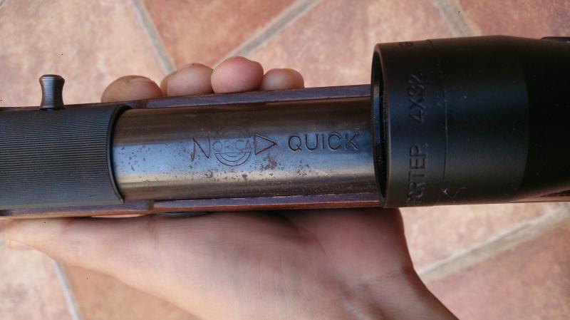

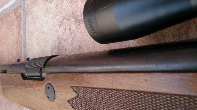

Bueno,comente en un post anterior las dudas que tenia sobre la compra de la norica quick 5.5de seguna mano.
Vosotros me ayudasteis y aqui os traigo unas fotillos,para que la valoreis,aun no se la he pagado, me la ha prestado unos dias para que la pruebe y demas.
Bajo mi punto de vista esta bien conservada(soy un inexperto) pero tiene su uso y x lo tanto,señales de ello.
Al final le faltan tanto el punto de mira,como el alza,que los quitó pirque le estorbaban para la mira(una gamo 4x32)bastante apañada y luminosa, las partes metalicas(cañon,etc)tienen sus mijitas de oxido que creo que se pueden limpiar bien y quedar mejor y en la culata y guardamanos(creo que se llama asi)pues algun arañazo de apoyarla en el suelo y cosas asi.
Bueno también he de decir que papeles, lo que se dice papeles,no tiene,el vendedor es conocido,con esto quiero decir que no es robada o que se haya mal usado,pero no se si yendo a una armeria o concretamente donde la compró pueda conseguir algun documento,tipo tatjeta para el ayuntamiento o algo así, bueno aun no la he probado,pero supongo que ira bien....os dejo las fotillos a ver que opinion os merece.
Edito:creo q negociarle el precio hasta los 100 euros es justo,mas que nada por faltarla el alza y el punto de mira,
Que pensais?

Es una pena q le falte el alza y el punto de mira, preguntale a tu amigo a ver si por casualidad las encuentra por casa, porque estas piezas son bastante caras.
Las picadas de oxido son bastante profundas aunque se pueden eliminar frotando con mucho cuidado con aceite y lana de acero de la mas fina, pero aun asi se le van notar porque en esas zonas el pavonado desaparecio.
En la culata en la parte de la cantonera le salto el barniz(supongo que fue por la humedad o se mojo esa parte).
Por 100 euros no esta mal ya que por lo menos incluye un visor, si tuviera las miras estaria mejor.
gaviota
Mensajes: 5079
Registrado: 13 Mar 2010 22:01
Re: Fotos de mi "nueva" norica quick
Mensajepor gaviota » 24 Jun 2016 19:42
Con una montura alta para el visor, se habría resuelto el problema. No hacía falta quitarle el alza y el punto.
¿ Has probado ya qué tal dispara ?
Porque podrías ser que además tuviera algún problema de precisión o estuviera dañado el sello, agotado el muelle o que el visor ya estuviera cascado o no aguantara el pistonazo......."a caballo regalado" :wink:
Coincido con el compañero Skenco que esa carabina está para pulir y repavonar.
Y lo de la madera quizás se pueda disimular con tinte y aceite o cera.
Yo no pagaría mas de los 100€ por mas que incluya el visor.
No concibo como se puede maltratar así un modelo de carabina que tiene como principal atractivo su estética y calidad de acabados :evil:
Respecto a la Tarjeta de Armas, sí, podrias conseguirla en una armería.

Esta mañana pude probarla un ratito,con balines gamo magnum,le di 4 veces seguidas a un trozo de manguera de riego de unos 45 mm de diametro a unos 45/50 metros.
No lo atravesaba,xq el grosor seria de unos 4 mm,pero me puse a unos 12/15 metros y paso una parte de dicha manguera, en total tendra unos 300/500 disparos como máximo,y aunq esta descuidailla.creo q por 100 euros bo es mala opcion.
No se si deberia cambiarle alguna pieza,junta,muelle...etc.
Ya este finde le voy a dar un limpiadito exterior y x el cañon, intentare volver a probarla y el lunes o se la pago o se la devuelvo...

Para mi es una pena maltratarla de sea manera, yo concretamente un arma así no la compro, aunque funcione perfectamente, pero es que esteticamente está dañada y para mi pierde muchisimo por ese lado, cosa que si a ti no te importa no es problema, solo doy mi opinion, un saludo.
