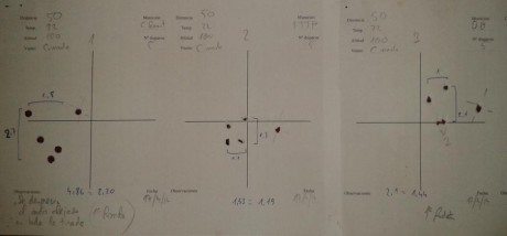

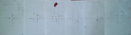

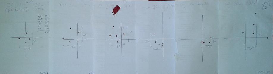

23-2-14
Primeros tiros "algo" consistentes, tras alguna semana de pruebas. 40 m. Tal como el rifle sale de fábrica.

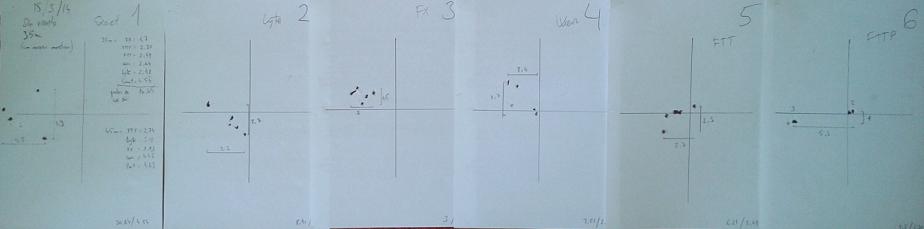

18-3-14
Con nuevas monturas Leapers, y con limado de rebabas metálicas en la cámara de compresión.
35m

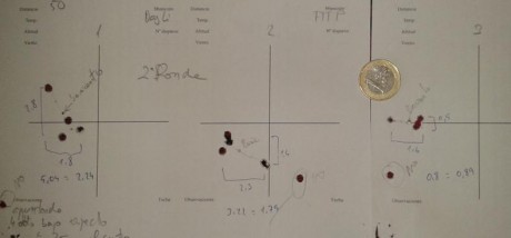

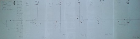

22-3-14
Ablando la sensibilidad del gatillo, pero a veces se atasca y tengo que volver a desmontar el mecanismo. Al final no me garantiza seguridad y vuelvo a instalar las piezas y montaje de fábrica, con su dureza. Esta es una de las tiradas posteriores a la restitución de las condiciones originales, por tanto: gatillo duro:
Como no se ve: FTTP, FTP, FX, Exact, Day, Wei.
35m

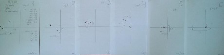

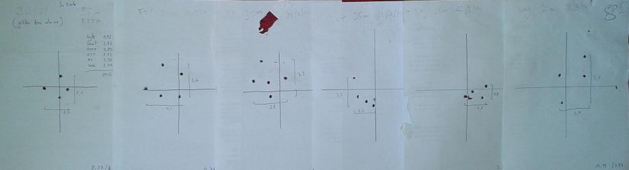

4-4-14
Vuelta a desmontar el gatillo y quitarle dureza usando otro montaje más seguro. (este aun no me ha fallado).
Ex - FX- FTTP- FTT- DAY- WEI
35m.

Después de muchas semanas y tiradas a estos seis modelos de balines, descarto tres de ellos por darme las peores medias de consistencia:
Weihrauch
FX
H&N FTT
..y pasan a la siguientes rondas:
Daystate Ly
H&N FTTP
Cometa Exact

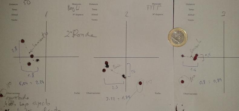

Mensajepor eldeivid » 22 Jun 2014 10:47

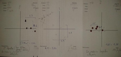

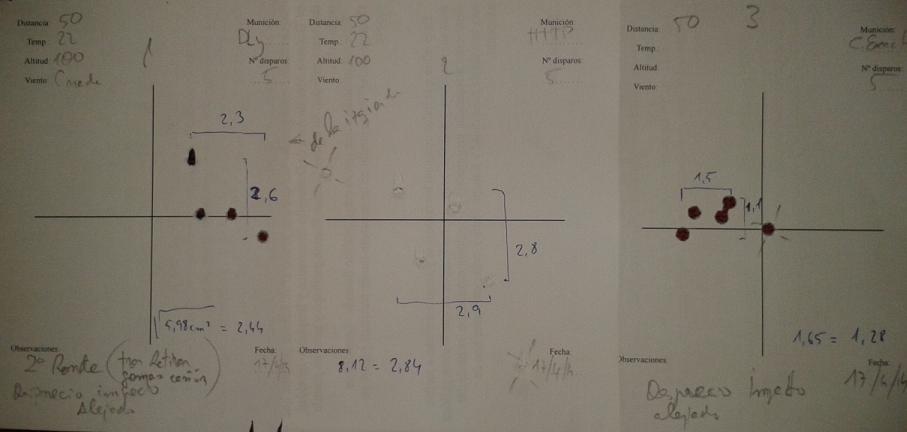

17-4-14
50m
El tamaño de las dianas es la mitad que las anteriores (Din A4 partido en cuatro), las longitudes de las distancias horizontales y verticales entre balines opuestos está expresada en cm.
EXACT - FTTP- DAYSTATE
Este hilo pretende ser un diario sobre mis experiencias y sensaciones respecto a la preparación y puesta 130
eldeivid
Mensajes: 78
Registrado: 24 Feb 2013 00:41
Ubicación: Castellón de la Plana
Re: Gamo CFR Whisper IGT con Zos 10-40x50
Mensajepor eldeivid » 22 Jun 2014 10:52

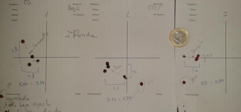

17-4-14
Sin supresor de sonido. Apenas varía.
dianas 1/4 de Din A4
50m
DAY- FTTP- C.EXACT

Mensajepor eldeivid » 22 Jun 2014 10:59
12-4-14
cada diana 1/4 de Din A4. distancias entre balines extremos en cm.
50m
DAYSTATE- FTTP - C.EXACT
Este hilo pretende ser un diario sobre mis experiencias y sensaciones respecto a la preparación y puesta 150
eldeivid
Mensajes: 78
Mensajepor eldeivid » 22 Jun 2014 11:03
SIn supresor de sonido.
50m
DAY- FTTP- C.EXACT
Este hilo pretende ser un diario sobre mis experiencias y sensaciones respecto a la preparación y puesta 160

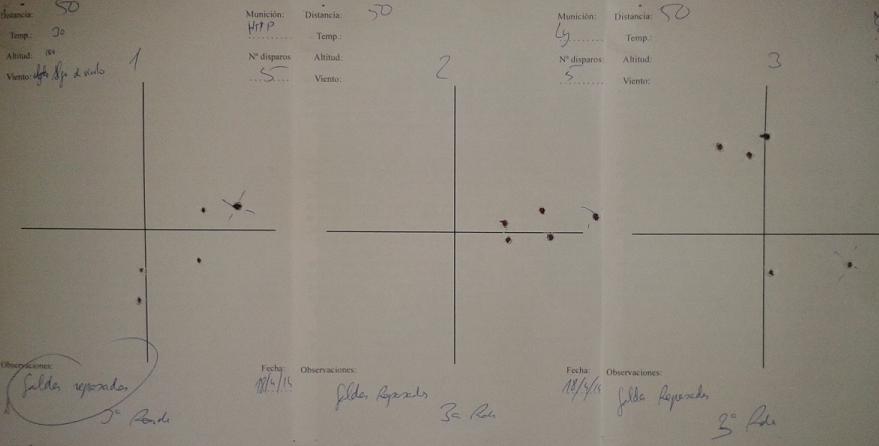

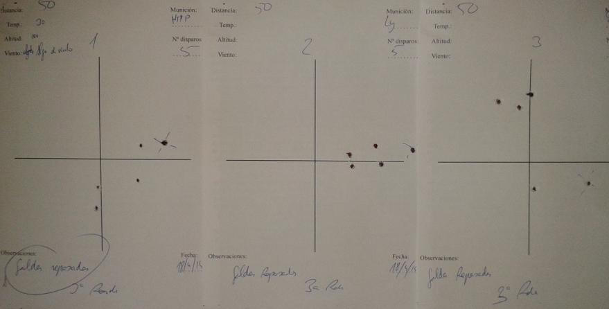

Mensajepor eldeivid » 22 Jun 2014 11:10
18-4-14
Dianas más grandes (1/2 Din A4 porque me quedé sin peques)
Todas las faldas de los balines, han sido repasadas empujándolas contra una bolita de acero de 5mm para ver si al ensancharse un poco y tener forma uniforme mejora la precisión........PERO NO. Mejor no tocar.
50m
HTTP-DAY- C.EXACT
Este hilo pretende ser un diario sobre mis experiencias y sensaciones respecto a la preparación y puesta 170
