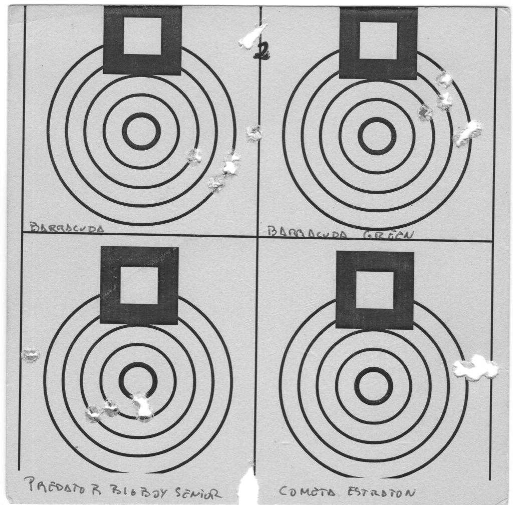

La prueba reina por excelencia de toda arma y la que más nos gusta ver para poder criticar o alabar sus cualidades como tal. Decidimos hacer las pruebas de precisión a 35 metros, 50 metros y a 100 metros, descartando los 25m ya que todos sabemos que la zona crítica comienza a partir de los 35 metros y es donde se empieza a demostrar de qué ‘pasta’ está hecha el arma. Gracias a la utilización del programa gratuito OnTarget! pudimos calcular el tamaño de las agrupaciones en cada blanco, sinceramente creo que más de uno se va a sorprender con los resultados obtenidos:
BLANCO: 5 tiros ON TARGET!

Relación de los balines utilizados en cada blanco:
- 35 metros, blanco nº1: de izquierda a derecha
- 1. Cometa Jumbo Heavy
- 2. Cometa Jumbo Express
- 3. Beeman Kodiak Double Gold
- 4. Diana High-Power
35 metros, blanco nº2: de izquierda a derecha - 1. H&N Barracuda
- 2. H&N Barracuda Green
- 3. Predator BigBoy Senior
- 4. Cometa Jumbo Straton

Sinceramente faltó por usar otros balines importantes como el Cometa Jumbo Exact 5.52mm o los FX AirGun, pero la gran sorpresa del día de hoy fue el comportamiento de los Cometa Jumbo Straton con una agrupación de 9.95 milímetros a 35 metros, sin olvidar al JSB Jumbo Monster que si no llega a ser por ese balín perdido hubiera hecho una agrupación de campeonato. En la zona de 50 metros el mejor resultado fue para el JSB Jumbo Monster con una agrupación de poco más de 3 centímetros pero si nos vamos a los 100 metros el ganador indiscutible fue el Cometa Jumbo Express con una agrupación de 5,83 centímetros; si han leído bien, a 100 metros con un visor de 16x aumentos y metiendo 5 tiros en poco menos de seis centímetros... Recordar que la posición de tiro fue en BR para 35m y 50m pero a 100m, por falta de compensación del visor, tuvimos que apoyar el arma en el hombro y buscar un punto de referencia al que poder apuntar (gracias al programa ChairGun averiguamos el POI) y rezar porque los impactos entraran dentro del folio A4 con el blanco impreso de F-CLASS AIRE-100: y valla si entraron y de qué manera. Como decía un poco más arriba creo que más de uno se ha quedado sorprendido por lo que son capaces de hacer estos cacharros de aire comprimido a 100m con viento racheado lateral...
