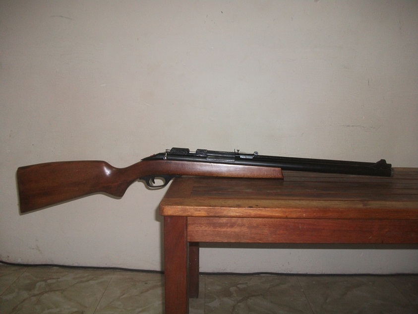

Mensajepor EduardoLaporta » 26 Sep 2013 13:56
Barnizada por cortesía de la ebanistería Benito Cavero de Abiego (Huesca).
