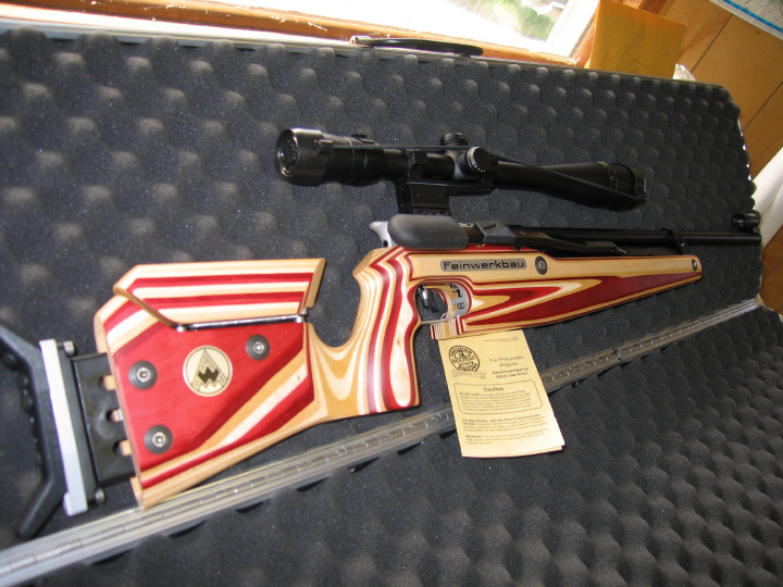

Re: Feinwerkbau 601 - opiniones y consejos
Gracias, es la foto que aparece en el enlace que me enviaste, no? veo que es algo complicado pero se puede hacer. Veremos si encuentro lo necesario, por que veo la montura delantera algo difícil que sea comercial, no hay carril en el cañón, solo en la parte trasera , donde se monta el diopter. Sabes donde se pueden encontrar accesorios para este modelo en España? por si jorobo la palanca de cierre al cortarla y demás jajajaja. Un saludo y mil gracias de nuevo

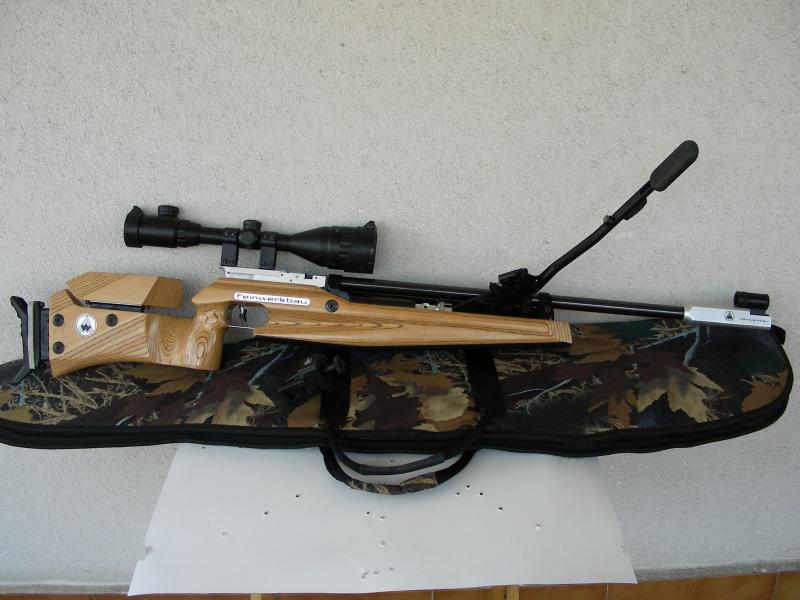

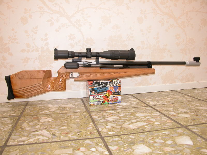

Que tal.
No hay ningún problema para hacerse de accesorios para cualquier arma de FWB a través de cualquier armería. Es lo más cómodo. Buscas la referencia de la pieza que te haga falta en los manuales y vistas explosivas y se lo pasas a la armería para que lo pida (el distribuidor de FWB en España es "Borchers"). Lo que tarden en llegarte ya será otra cuestión, muchas veces puede ser mucho más rápido y hasta barato pedirlos tú mismo directamente por internete a alguna tienda alemana que encuentres en la web (con las pegas por el idioma, que suele ser alemán y en ocasiones inglés). Todo esto si te ves capaz de cambiar la pieza tú mismo, ya que de no ser así tendrás que dejar que lo haga alguien que sepa en una armería (si es que saben y quieren hacerlo).
Hay monturas que a diferencia de la de la imagen anterior únicamente se fijan al carril en un solo punto por detrás de la palanca de carga (en la parte en la que se coloca el diópter). Si te fijas en la imagen del enlace que puse en la que hay un tirador tirando sentado lo verás (tiene colocado algún otro suplemento para darle más altura al visor). Tienes que encontrar una montura de una pieza y suplementos para carril de FWB (creo que el de FWB es de una anchura de 13 mm, a diferencia de los más habituales de 11 mm). También hay monturas de dos piezas mucho más altas de lo normal que podrías colocar lo más juntas posible en el rail de la carabina (te pongo una imagen de una 603 que se vendió en el foro para que lo veas; si te fijas verás que tiene la tapa recortada para que no pegue con el visor). Sea cual sea la opción que encuentres tienes que calcular según las medidas de monturas, visor, etc. dónde te va a quedar la parte trasera de este y si tienes algo de margen para ajustar la correcta distancia al ojo que apunta moviendo adelante y atrás el tubo del visor por las anillas de la montura.
Salu2.
Salu2.
