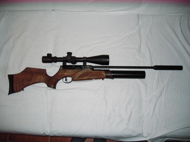

Hola, esta es mi R10, la compre en BAR el pasado verano, es del
5.5 y le he hecho algunas modificaciones:
-Cambiarle el cañon por uno de 18,5"; El modelo de UK tiene
el cañon de 12".
-Ponerle una botella de 280cc Theoben para mayor autonomia.
-Aumentarle la potencia tocando un poco el regulador y
metiendole peso al martillo.

desde luego es preciosa
que tal anda de precision? y de regularidad entre tiro y tiro?
un saludo
Satur
Mensajes: 603
Registrado: 25 Dic 2008 10:01
Re: BSA R-10
Mensajepor Satur » 06 Abr 2010 22:19
alexis8 escribió:desde luego es preciosa
un saludo
Hola, es muy regular, 2-3 m/s de variacion, y de precision
tambien esta muy bien, a 70 mts mete todos los balines en 4cm
de diametro.Saludos.

con ese botellon no cabecea merece la pena cambiarle el cañon silenciado por otro normal y as tenido que modificar algo para acoplar la botelle de otra marca
Satur
Mensajes: 603
Re: BSA R-10
Mensajepor Satur » 07 Abr 2010 17:39
jose2 escribió:con ese botellon no cabecea merece la pena cambiarle el cañon silenciado por otro normal y as tenido que modificar algo para acoplar la botelle de otra marca
Hola, la carabina queda perfectamente equilibrada con el peso
del visor, en cuanto al cañon silenciado; si merece la pena
cambiarlo ya que ademas de no ser demasiado efectivo, lo que
es el cañon real en mi caso (modelo UK) resulta un poco corto
con solo 30cm. Con el cañon BSA de 18.5" se consigue mayor
potencia o menor consumo de aire, segun los gustos de cada uno.
En cuanto a la botella, las botellas de Theoben tienen la
misma rosca que las de BSA. En algunos casos el unico ajuste
necesario para el cambio de botella es retrasar el pin de la
carabina porque las botellas Theoben abren antes que las BSA.

todos los cambios realizados te lo mandan ya hechos o tienes que ser un manitas para hacerlos y las armas compradas en BAR te la manda con la potencia española o 16jl ?y cual es el coste total de este arma comprada en BAR merece la pena¿
Satur
Mensajes: 603
Re: BSA R-10
Mensajepor Satur » 08 Abr 2010 19:10
jose2 escribió:todos los cambios realizados te lo mandan ya hechos o tienes que ser un manitas para hacerlos y las armas compradas en BAR te la manda con la potencia española o 16jl ?y cual es el coste total de este arma comprada en BAR merece la pena¿
Hola, los cambios los tienes que hacer tu, no son muy dificiles
y sobre todo son reversibles.
BAR solo exporta carabinas a 16J.
Merece la pena comprar la R-10 en BAR; sale sobre 200€ mas
barata que comprarla aqui, y si la compras en 4.5 con los 16J
que trae y un con un poco de tension que le metas al muelle
del martillo te sobra potencia y no necesitas tocar nada mas.

Magnifica carabina enhorabuena y que la disfrutes. cuantos disparos te da con la nueva botella y cuantos te daba con la original?
Satur
Mensajes: 603
Re: BSA R-10
Mensajepor Satur » 12 Abr 2010 21:29
leto56 escribió:Magnifica carabina enhorabuena y que la disfrutes. cuantos disparos te da con la nueva botella y cuantos te daba con la original?
Hola, a 24J con el cañon original(12") y la botella de 200cc, de 50 a 60 tiros, y ahora con la botella de 280cc y el cañon de 18.5" da de 80 a 90 tiros a 31J. Gano 7J con el cambio de cañon;
cuando la ponga otra vez a 24J ganara mas autonomia. Saludos.

?el cañon adicional por cuanto sale ¿
Satur
Mensajes: 603
Re: BSA R-10
Mensajepor Satur » 14 Abr 2010 08:53
jose2 escribió:?el cañon adicional por cuanto sale ¿
Hola, salio por 90.60€ portes incluidos en BAR, es el cañon de la BSA Scorpion Rifle, que va mecanizado exactamente igual que el de la R10. Ellos no lo tenian, me lo encargaron a BSA.
