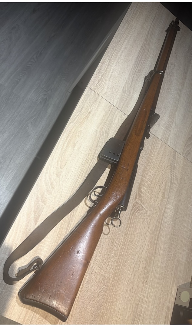

Smitch & Rubin mod. 1889 . Estado espectacular, estriado impecable. Un rifle imprescindible para Núñez De Castro Militar. Para tirar en cartucheras metálica PÓLVORA NEGRA, NO ES UN ARMA PARA PÓLVORA NITRO. Calibre 7,5x53,5 Swiss ( un 7,5x55 Swiss recortado)
Fabricado en 1892, de un lote de 90.100 unds. desde los números de serie 24.901 hasta el 115.000.
Lo vendo por cambio de proyecto y tener que hacer caja para el.
Está en Pamplona
Guiado en D, se puede pasar a histórica sin problema.
Cambiaría por 44/40 o 45/70
Esperando que vuelva del BOPE…..
Smitch & Rubin 1889
Smitch & Rubin 1889

Si me permites, y en favor de ampliar las posibilidades de que hagas la venta, este fusil no solamente sí que es para pólvora nitro, sino que además nunca utilizó pólvora negra. Documentado y confirmado.
Parece ser que por fecha de patente (¡¿?!), el Reglamento actual lo incluye en el grupo de fusiles para cartucho metálico y pólvora negra.
Es un error.
Hay que tener en cuenta que se diseña y fabrica en un periodo de la Historia en el que la transición a la modernidad mecánica y química va a empujones y desacompasada según cada país y ejército. El modelo reglamentario previo fue el Vetterli que sí disparaba un cartucho de pólvora negra. Pero estos dos fusiles no guardan similitud en su arquitectura ni concepto, salvo alguna parte menor.
Es cierto que el cartucho de Mr. Rubin fue patentado unos cinco años antes que el fusil y tal cartucho, pero de reborde, sí llegó a utilizarse en el campo civil cargándose con pólvora negra. Puede que de ahí venga el malentendido.
En definitiva, quienes deseen utilizarlo con pólvora negra, adelante porque el Reglamento lo autoriza. Pero quienes deseen emplearlo como original y verdaderamente se diseñó, adelante con la pólvora sin humo. El cerrojo aguantará sin inmutarse presiones de 3.000 atmósferas o más y eso da muchísimo juego.
Seleccionando la vivacidad y cantidad de pólvora, así como el relleno de la vaina y el diámetro correcto del proyectil empapelado, se obtienen resultados más que buenos a 100 y 200 metros.
Suerte con la venta porque el arma se ve estupenda y es una pieza verdaderamente rara.
Ánimo y que alguien recoja el testigo.
