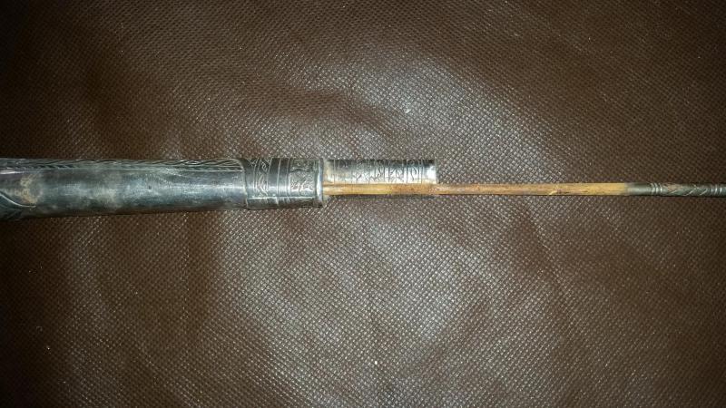

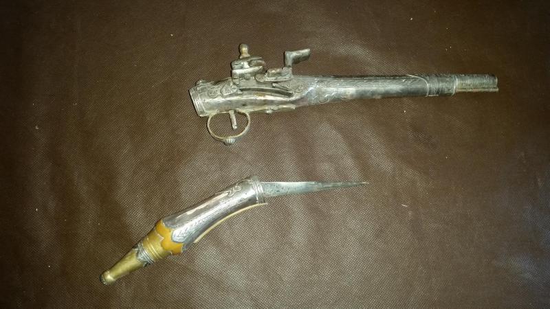

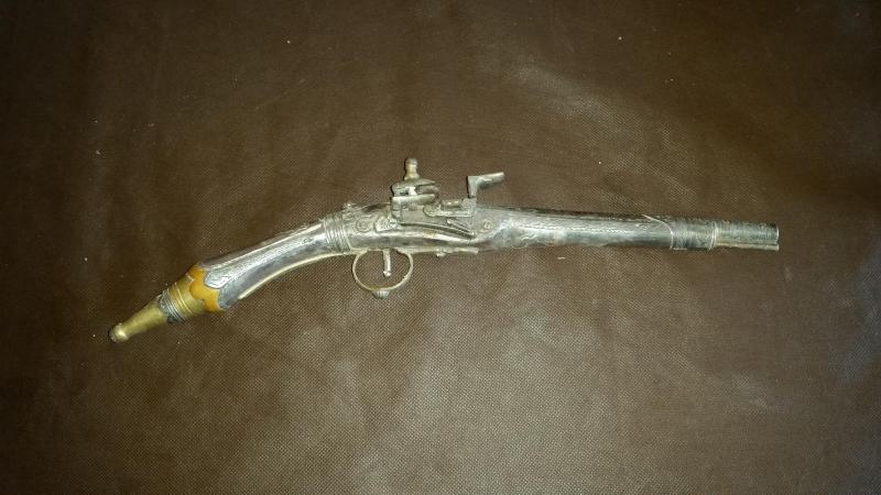

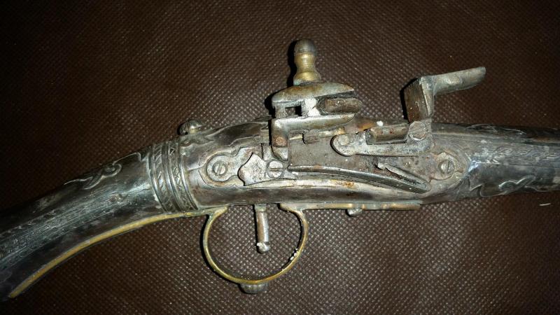

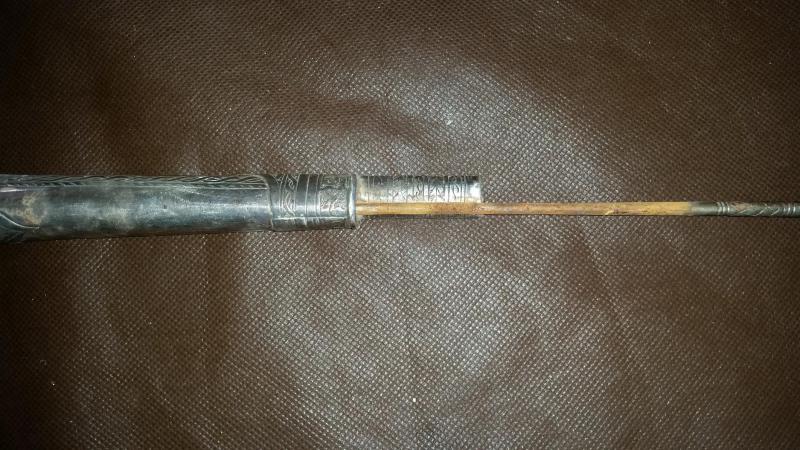

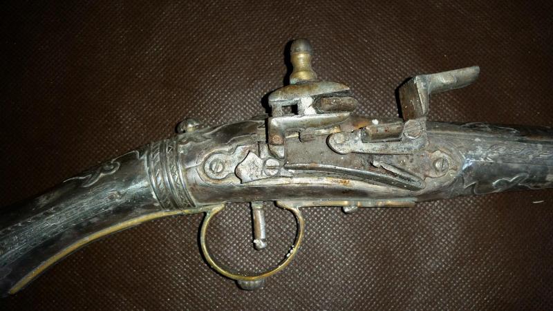

Hola buenas tardes. Esta pistola esta en casa desde hace muchos años. Algún sabe que puede ser? Es toda de plata. Gracias

Sin ser entendido, con tanta plata y esa forma tiene un aire moro, como las armas procedentes de Marruecos y el norte de Africa ...
La empuñadura es un cuchillo también?
Yo en tu lugar pediría al moderador que moviera el tema a avancarga o coleccionismo, primero para identificar el arma, si es "de verdad" o es una de esas pistolas que junto con espingardas y otras armas que desde siempre se hacen en los talleres de los zocos de los paises del Magreb y árabes ... con fines decorativos o souvernir aunque algunas puede funcionar perfectamente y otras no ...

jac1978 escribió:Hola buenas tardes. Esta pistola esta en casa desde hace muchos años. Algún sabe que puede ser? Es toda de plata. Gracias
Las fotos que pones no son lo suficientemente claras como para ver con el detalle necesario la pistola.
Aún así, me parece simulada por varias razones:
- El ángulo de ataque de la piedra que lleva el martillo no es adecuado.
- La piedra no es sílex, ni se le acerca.
- Sin poder tocarla no se puede asegurar categóricamente, pero apuesto a que el martillo no se puede mover.
- Si la batería fuera real, debería llevar un muelle para controlarla.
- A juzgar por el ángulo, etc, el cuchillo que hay en la empuñadura interfiere seriamente con el mecanismo de disparo; esto es, si el mecanismo existe, el cuchillo no entra y viceversa.
- Los moritos son tramposos hasta decir basta. Pongo en duda que sea plata, y más bien creo que pueda ser estaño con algo de plata para dar el pego a los incautos y cobrar lo que no vale.
Si estas en Madrid, me ofrezco para verla detenidamente y dar una opinión definitiva.

Yo soy más neófito en la materia y aunque no lo dije tan claro en mi anterior mensaje, mis impresiones son las mismas ...
Además de lo que dices sobre el extraño ángulo entre el martillo y el rastrillo, que parece imposible que puedan contactar en ninguna posición, parece que la parte del martillo que sujeta la piedra, a pesar de llevar tornillo, es fija y por tanto ni afloja ni aprieta al mover el tornillo ...
