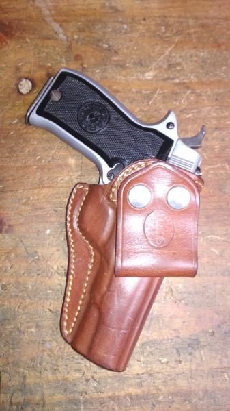

Yo he llevado durante muchos años una Super S en el seguro de caída y cartucho en recamara y mi padre Policía Nacional (antes Armada) también llevo la STAR S de esa manera
Únicamente comprobar que el martillo no se zafa del diente de seguro al apretar el disparador, algunos lo hacen por falta de ajuste.
Después le fui infiel con una PPK/E
