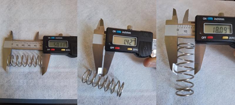

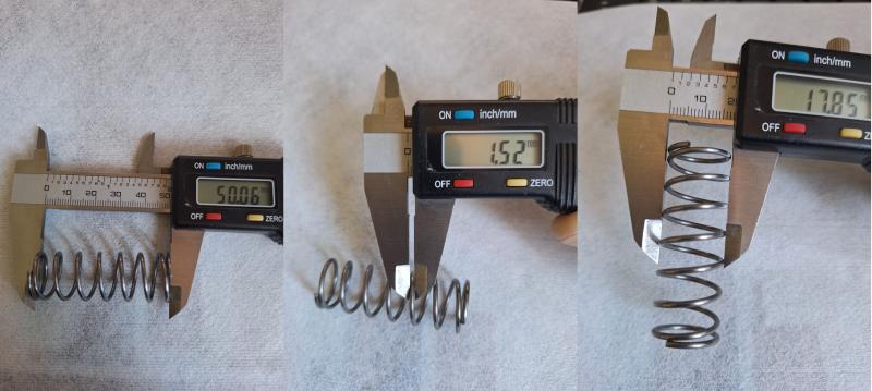

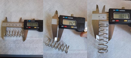

Hola,
Tengo para venta muelles de martillo para las Snowpeak AP900/1000:
- 50mmx18mmx1.42mm
y
- 50mmx17.85mmx1.52mm
7€ envio incluso cada una.

eternity escribió:Que diferencia hay entre los dos muelles ? Cambiando el muelle queda solucionado el problema ? Hay que tocar la reguladora? Sería para una ap900 botella aluminio de las últimas
El muelle original es muy fuerte, lo que provoca un alto consumo de aire. Con estos muelles, es posible obtener la misma potencia con menor consumo de aire.
Dado que el AP no tiene un ajustador de muelle del martillo, con estos dos tipos de muelles se puede ver cuál tiene mejor eficiencia.

Mensajepor tornero » 06 Jul 2026 21:23
El de 1,4 para la AP1000 va mejor que el original de 1,7 bastante más suave el cerrojo y aún se le puede cerrar aire
