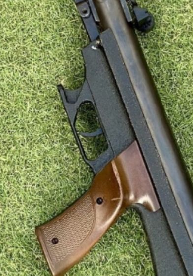

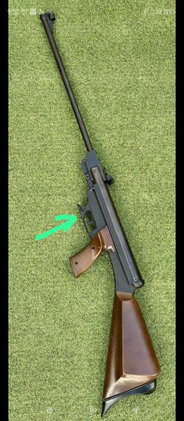

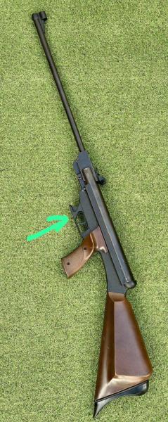

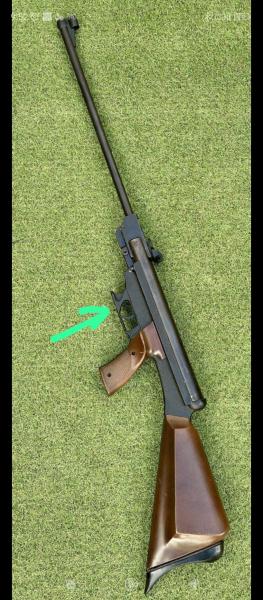

Buenas busco una exactamente como la de la imagen!!, sigo con la búsqueda :jeep:
Kike_t
Mensajes: 319
Registrado: 11 Jun 2007 11:01
Re: Busco gamo 68 en buen estado
Mensajepor Kike_t » 05 Dic 2024 09:27
Por si ayuda...
En el enlace que te han pasado tienes una igual que la de la imagen primera, o por lo menos a mi me parece la misma :oops:
