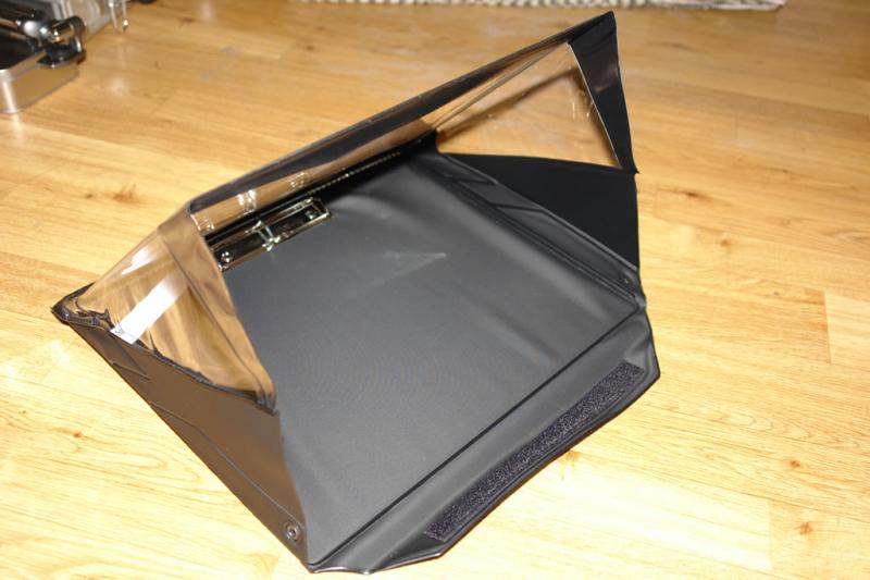

Javier luchando contra los elementos:
Lo que quedó de mis vainas de un tiro:
Estado del campo de tiro el domingo, muy british ello, y final del Campeonato de Europa 2009:
