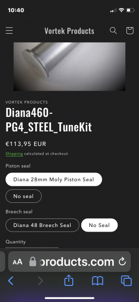

Tienes en Vortek Products, un kit que seguro que no te defraudará. Ahora si , barato no es. Es este .
