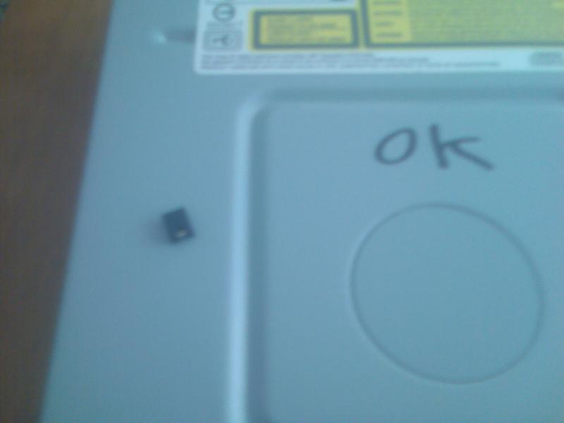

Mensajepor marroyol » 04 Sep 2011 17:50

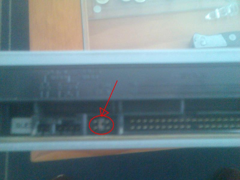

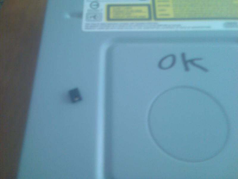

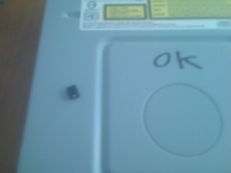

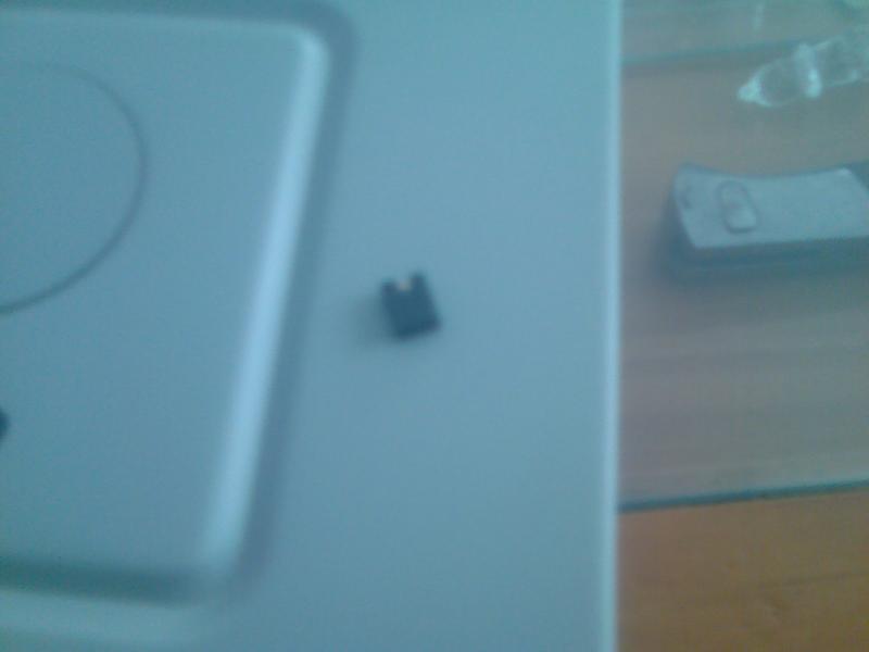

Te pongo imágenes de lo que te cuento
El conector en su sitio, hay tres posibles posiciones explicadas en el esquema del aparato
El conector desmontado

Chapó, me quito el sombrero...efectivamente era lo que tú decías...no sabía ni que existía esa piececita...muchísimas gracias, de verdad :apla:
