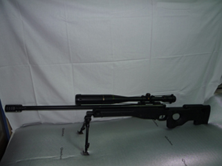

En primer lugar comentaros cual es mi proyecto:
Primer punto; establecer los parámetros de un producto final que satisfaga mis propósitos.
Después de examinar mis aptitudes y sobre todo mis limitaciones asumí que lo mío es el arma rayada larga y dentro de ella la mezcla de la precisión ligado al puro divertimento de conseguir lo primordial “ disfrutar del arma en cada uno de sus disparos, aprendiendo se mis errores y de los aportes de los demás.
Puestos manos a la obra me decidí por un arma simple pero eficaz y que diera juego a las mas que probables modificaciones el Rémington 700 vsf en un calibre razonable , nuestro 308.
Segundo._ Para mis pretensiones la culata que acompaña al vsf no es de mi agrado, estando mas acostumbrado a la morfología de por ejemplo la Walther KK300 etc.
Cual culata? Sin desmerecer las demás mi prototipo es la AICS completa con su bípode etc.…( ya he cursado pedido )
Tercero._ Bases y monturas, bases, las picatinny tactical mezclada con las monturas Warne Máxima, una mezcla de la que guardo grandes momentos , sobretodo si la base tactical es ajustada sobre una base de epoxi.
Cuarto.- Mira telescópica , normal pero que de el juego mínimo “ la Bushnell elite 4200 8-32x40 ya la he tenido y ningún problema.
Quinto.- El disparador esta en marcha un Timney modelo 500
Sexto,- Y muy importante reducir al máximo la reacción del arma para no perder el control de la misma, recuperándolo en el menor tiempo posible.
Después de mucho indagar, encuentro una opción que es de mí gusto sobretodo por no tener que roscar el cañón operación altamente difícil y que piden pasos de 5/8 24 hilos por ejemplo, me refiero a los Frenos de Boca Raya, puesto en contacto con el Sr. Luis Raya y comentando tanto el mecanizado como el acabado de sus piezas no pude por menos que adquirir uno, su Modelo Elite, en mi elección ha sido fundamental los siguientes valores, es de fabricación nacional, el mecanizado es CNC sobre bloque de acero F-112 pulido y no Tubo o fundición, la atención de Luis ha sido de lo mas cordial teniendo una deferencia especial por ser miembro de Este Foro

Hola Luis, el otro día puesto en el campo dispare con el freno, realmente el sonido sube en db. pero la sensación de disparo es muy cómoda y efectiva desde aquí no puedo mas que felicitarte por el logro, recomendándolo como una parte mas del equipo a utilizar.
Por cierto el acabado que finalmente le he dado es: pavonado total y posteriormente pulido exterior con una base de zincado en frío y posteriormente pintado con pintura anticalórica para homogenizar el conjunto entre el acabado del cañón y el freno de boca de momento ningún problema y estéticamente queda muy bien .

Pues eso casi terminada la transformación os muestro el resultado, lo mejor son los resultados que van mejorando poco a poco , estuve con unos compañeros comprobando las ultimas modificaciones y realmente estoy satisfecho con el resultado y espero mejorarlo con la recarga , espero vuestras impresiones y consejos .
Pues no puedo insertar las imagenes ya lo intentare mas adelante

Solo puedo decir que me parece absolutamente precioso. (el rifle me refiero)
Te felicito por el resultado conseguido, te admiro por haber conseguido ir materializando tu proyecto y te envidio (envidia sana) por el rifle que posees.

Gracias DarkAndyXXI
La verdad es que hacia tiempo que quería ponerme manos a la obra esta semana he sustituido el gatillo por un Timney , la comodidad de disparo no tiene comparación. En este momento estoy trabajando en poder amortiguar el retroceso rectilíneo tengo algunas ideas pero quiero hacer algo con calidad, en fin creo que compartimos una afición que da rienda suelta a nuestra imaginación y realmente es satisfactorio el poderla plasmar en un producto final acorde con nuestras perspectivas.
