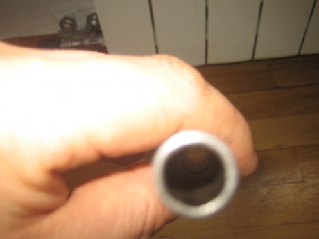

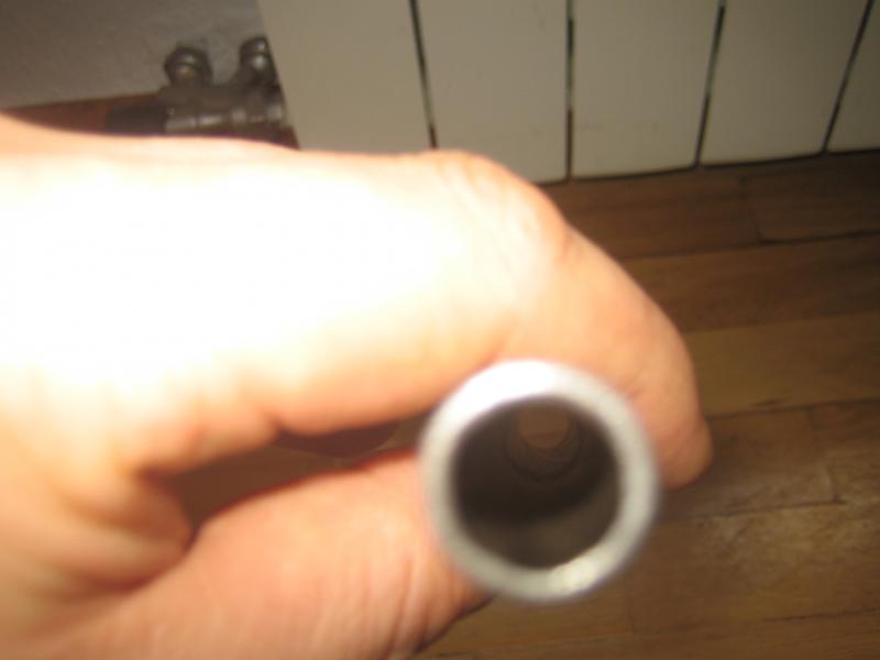

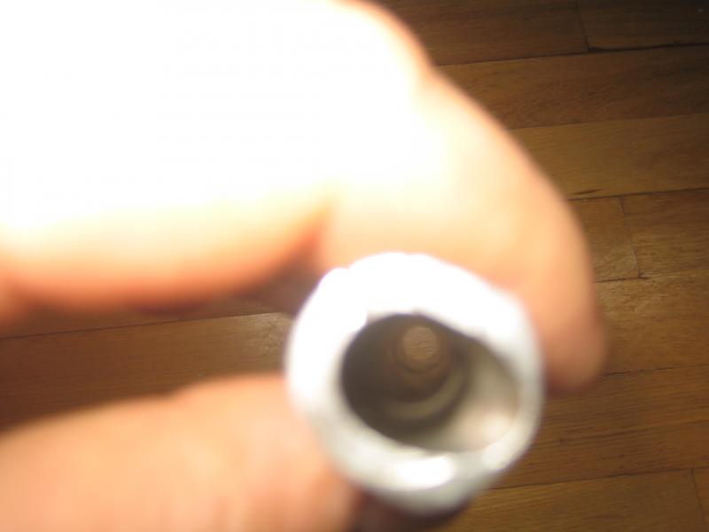

algun experto me puede decir porque esta cañon esta comido por el centro.es asi o esta roto .saludos
 a90 007.jpg algun experto me puede decir porque esta cañon esta comido por el centro.es asi o esta roto 00

Echándole una tremenda imaginación a las pésimas fotos que has puesto, me parece ver que tiene una hernia.
En otras palabras, se ha disparado, la bala no ha salido, y la siguiente se ha encontrado con la primera dentro del tubo.
Ya tienes la hernia.
Luego sacas las balas, pero el mal ya está hecho.
Se puede confirmar midiendo el diámetro exterior del tubo en la zona sospechosa.
Si da más que en el resto, ya tienes la explicación.

en el caso de que sea una hernia,se puede disparar.saludos

Yo también pienso que pueda ser una hernia, ya que dices que está comido por el centro, si fuera problema de desgaste o del uso de pistones de fulminato de mercurio o nitruro de plomo y no haber limpiado el arma después de usarla, el problema no sería solo en el centro.
Si la hernia no te impide cargar el arma, puedes tirar.
Las hernias normalmente son debidas a sobrepresiones por obturaciones en el cañón.

Suele pasar al disparar municion vieja , 9 largo, queda dentro un proyectil, se dispara otro y hernia al canto, busca legalmente otro cañon y manda ese a la chatarra.-
