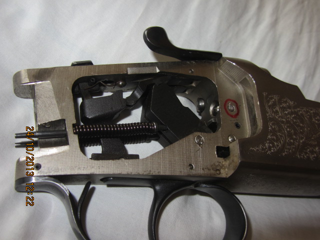

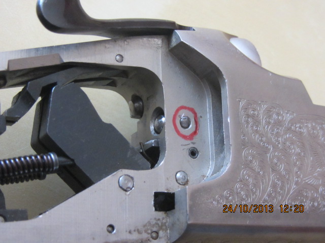

Si es parecida a esta,como bien dice el compañero dracjazz,es un pasados que cruza en diagonal,sujetando las dos agujas.
Para quitarlo procede tal y como te lo a explicado el.
