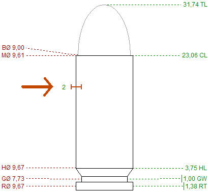

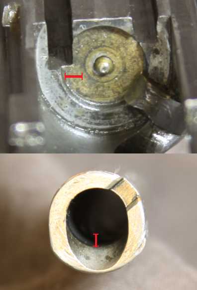

Ufff... parece mucho, 2mm...
Hola,pongo aquí ésta consulta porque estoy realmente sorprendido,cuento la historia:
Hoy he estado tirando 11
cierre y recamara
Hoy he estado tirando 10
dimensiones
Imágenes de https://50ae.net/collection/astra400/ y https://www.municion.org/

Hola Josej,pues sí,creo que me he pasado,pero te aseguro que me pareció bastante holgura,no me pareció normal,pero mis conocimientos se limitan casi a armas largas y escopetas,no tengo mucha idea de armas cortas.
De todas formas lo que me llevó a fijarme bien fue que al introducir manualmente el cartucho del 9 largo(con la corredera atrás),me pareció que la recámara "engullía" el cartucho,es decir,que no hubo roce o deslizamiento,sino que pareció "caer" a plomo,no sé si me explico.
luego,y ya "mosqueado",moví suavemente con el dedo el culote y observé que se movía algo el cartucho ,que no se ajustaba perfectamente a las paredes de la recámara.
El asunto es una curiosidad,pero se ha vuelto importante para mí porque me puse a discutir (de buenas) con mi amigo y encima quedé yo como el tonto de la película.. :mrgreen:
Gracias por las fotos, Kadenet, :wink: ahora veo claro que me he pasado con los 2mm,pero no tengo una referencia para decirte,a lo mejor al dar el sol y hacer sombra el culote añadido al "baile" en la recámara,me hicieron pensar que era más,pero no sé,tal vez 0.2 0.3mm sí..
