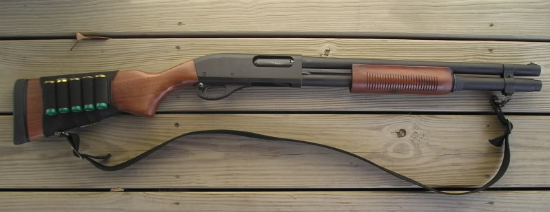

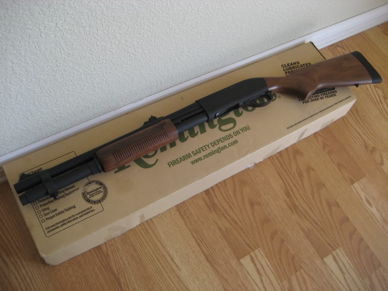

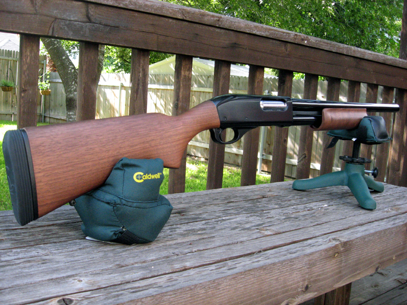

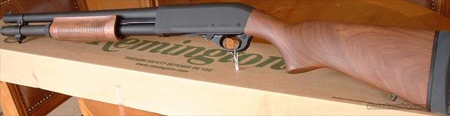

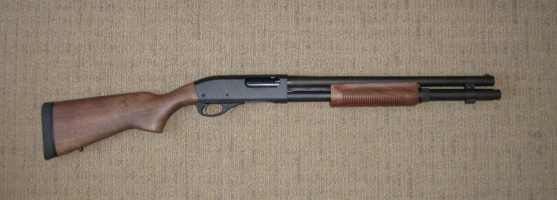

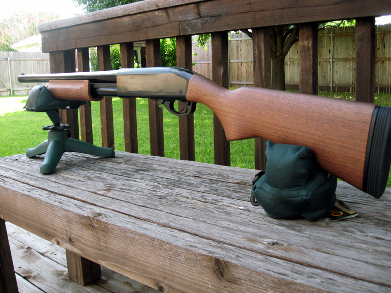

Me gustaria un acabado mate tipo esto:
Estos acabados son al aceite, barniz mate, barniz satinado?
Me recomendais mas el aceite o barniz ?
