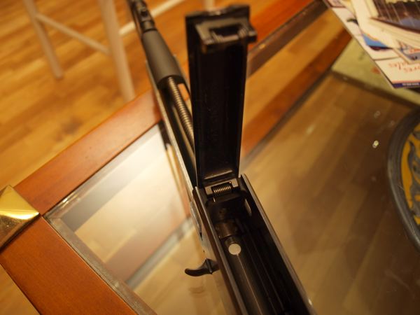

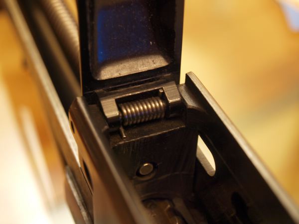

Al menos en el MKI, el muelle presenta 10 espiras. Lo digo por si tienes que darle alguna vuelta al muelle.
Lógicamente los extremos apoyan respectivamente en el lado interior de la carcasa y en la tapa del cargador, tal como se ve en las fotos adjuntas.
Lo difícil va a ser si tienes que darle alguna vuelta al muelle (no creo, sólo acomodar). En ese caso te sugiero que antes de colocarlo en su sitio, le pongas un falso pasador más corto que el original, des vuelta y tras colocar en su sitio, pongas el pasador auténtico que al ir entrando sacará el pasador falso.
Algo de habilidad vas a necesitar

No será tan difícil; en la fábrica lo hacen un montón de veces al día :D
Haz lo que te digo, ponle un pasador provisional que mantenga el muelle en la tapa así no tendrás que preocuparte de si se sale del hueco mientras presionas contra la carcasa.
