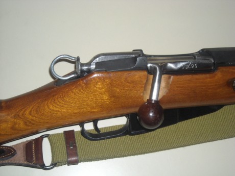

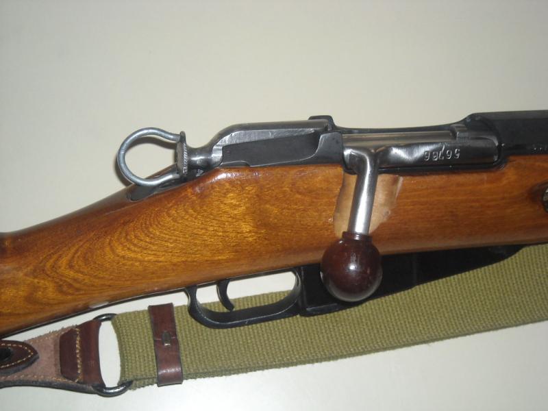

missouri escribió:yo tengo un mossing, y alguna vez lo llebava a cazar, peo lo deje por el seguro, polo menos el mio, va bastante duro, aun poniendo empeño para solucionarlo.
Pillate uno cierre o parte de el con anilla para agarrarlo o a lo chapuzas le sueldas tu una....
https://www.milanuncios.com/escopetas/ma ... 126653.htm
El anuncio no es mio,ehhhhhhhhhh

yo vendo una montura pe para mosin nagant. la verdad es que es mas comoda y de mejor calidad que la pu o por lo menos asi la siento yo, ademas se le pueden poner todo tipo de visores de caza. aqui os dejo el anuncio por si alguno esta interesado.
https://www.milanuncios.com/articulos-de ... 016627.htm
