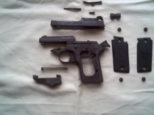

Topho escribió:Perdonad mi torpeza, sabe alguien como se quita la parte baja del cañon de este arma?.Estoy dándole al botoncito y he retirado el pasador y no hay forma, me cachis en la mar.
El pasador no tienes que quitarlo, presiona la palanca que hay bajo el cañón y desplaza hacia adelante la carcasa, ayudándote de la parte estriada

Topho escribió:Entonces o tengo menos fuerza que el pedo de un débil mental, o la pistola ´no me quiere y no cede.
O tiene mucha roña
El proceso es ese:
Quitas el cargador y compruebas que no hay cartucho en recámara
Presionas la palanca y al mismo tiempo empujas hacia adelante la carcasa
Tiras de la corredera haca atrás y al no tener la carcasa retrocede más de lo normal (hay gente que desmonta antes el muelle recuperador)
Levantas la corredera por detrás y la sacas por delante alrededor del cañón.
No tiene más misterios
