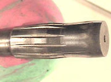

Básicamente se emplean dos sistemas: Brochado (Broach procedure) que es mediante corte de material para crear las estrías y el Button rifling que es por conformado del material mediante presión, para ello se fuerza a pasar por el interior de un tubo una matriz que lleva la forma de las futuras estrías y por "simple" presión deja como huella las estrías. Este último es un método rápido y barato y cada vez se viene logrando mayor precisión en el producto acabado.
hola he puesto por errs este post en aire comprimido , la pregunta es sencilla de plantear: ¿ como o mediante 50
"Button" para formar estrías.

http://www.google.es/imgres?imgurl=http://www.pyramydair.com/blog/images/rifling-button-web.jpg&imgrefurl=http://www.pyramydair.com/blog/2006/10/how-are-barrels-rifled-part-2-button.html&h=267&w=360&sz=12&tbnid=44YEMTvprCxxcM:&tbnh=90&tbnw=121&prev=/images%3Fq%3Dbutton%2Brifling&hl=es&usg=__ywrL8D6udJBLNAY99hztEUc3GTM=&ei=5p5wS8_wAYbv4gaIsrDeCQ&sa=X&oi=image_result&resnum=4&ct=image&ved=0CBcQ9QEwAw
