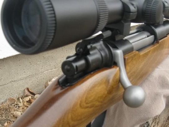

hola amigos, bueno vereis un amigo tiene un Brno accion mauser 98 del 30-06 me comento que en el corte ingles le pusieron un zeiss diavari 1,5-6x42...una joyita vamos...pero monturas poli nicoleta ( imitacion a apel ) y que se le mueven solas...tirando a forzar con la mano se doblan.... el caso que me comento de cambiarlas, otro tema esque lo que tiene montado no puede poner el seguro de aleta ya que le pega en el visor.... yo pensaba ya que sere yo quien se lo cambie en dos opciones, 1º- poner Warne ultra altas que lebantan .850" que son 2.16cm si no fallan mis calculos... por lo tanto supongo que con eso libre? librara? siendo asi quedaria muy alto y habria que colocar una cantonera en la culata, o la opcion numero 2 es cambiar la maneta del seguro ya que desmontar el cerrojo del 98 es simple maneta como la que adjunto en la foto, y con la maneta sustituida meter anillas de la altura apropiada para 42mm de campana que son las medianas, la cosa esta en donde encontrar esa maneta??¿¿ haber si sale alguno que tenga ese modelo de rifle i me aclara un poco....gracias por su atencion.

Ese seguro parece de fabricación artesanal, y si no lo es, se podría fabricar fresando la original y soldando o atornillando, como en la foto, otra aleta con el ángulo deseado. Aunque como se ve en la 1ª foto no se puede armar el seguro sólo ponerlo en la posición de desarme que también bloquea la nuez.

Bueno, lo primero mandaría a tomar por c*** esas monturas...si quieres Apel, hay que pagar Apel, también puedes poner giratorias tipo Recknagel o MAK, pero no irse a imitaciones de Apel como son las Poli Nicoletta. Monturas hay mucho donde elegir de calidad...Warne, Leupold, Talley, etc... Dicho esto, yo lo primero que haría a ese Brno sería, como dice un amigo, enseñarle "la lima"...si no quieres, siempre le podrás cambiar ese seguro de aleta por uno más bajo. Desde la web de Timney lo puedes encontrar. Aunque aprovechando que lo vas a pedir, puedes pedir también un disparador nuevo por si quieres mejorar el tacto del Brno. Abajo te pongo el enlace de ese seguro rebajado.

lo de la lima no es mala idea pero el rifle no es mio y nose como se lo tomara el amo.....la opcion de anillas muy altas y cantonera no lo veis verdad.....
en midway iberica e visto esta posible solucion?

Esta segundo es mejor solucion,si le pones unas monturas muy altas no encontrara el punto focal, yo soy de los que piensan que los rifles de caza no necesitan seguro, lo cargas el el puesto y lo descargas cuando lo abandonas de esta manera, el seguro solo te puede dar problemas al no quitarlo a tiempo,el dedo en el gatillo solo para disparar,

Abel,la mejor opcion que le veo es el seguro lateral de la foto,y asi no tocas el arma,aparte de que puedes llevar el visor bajo.Personalmente,llevo el seguro siempre puesto,incluso en batida.En mi Sta.lleva el seguro lateral,no como el de la foto,pero parecido,y son muy comodos y silenciosos.

Que no te lleve a engaño la nuez con seguro que estás mirando, pues para su instalación lo habrá de realizar un ARMERO y entre lo que te sale la pieza en si más su instalación, seguro que no te apeas de los 300-400€ por lo poco...

Es algo más complicado...hay por ahí en internet un video que dice algo así..."AGI Custom Mauser" en donde se puede ver la instalación de un seguro de nuez tipo Winchester pre64 en un k98, así que va a ser algo más complicado, por ello, antes de comprar nada, preguntarlo por ahí.
Re: instalar visor en accion mauser 98
La nues quehas puesto y esta oytra, mira en este enlace, http://www.golmatic.de/Waffen_EN/buechsenmacherbedarf_en/system_en.htm
Se montan solo desmontando el cerrojo, hay algun video de como hacerlo por ahí, e incluso de como cambiar el original por uno de estos, ...
Los del enlace que te he puesto valen creo recordar 260 euros + gastos de envío, les envié un e-mail y contestaron rapidamente ...

Si está decido a cambiarlo, este también creo que envía...
https://dakotaarms.com/cgi-bin/quikstore ... _match=yes
Por preguntar no se pierde nada...serían 145$ más los portes.

Yo me encontré el mismo problema en mi brno modelo98 cuando le fui a poner el visor hace años cuando lo compré,la solución q me dieron fue limar el teton del seguro por que rozaba en el ocular del visor y se soluciono el problema, hace bien poco decidí cambiar el visor por un svaroki y surgió otro problema,el cerrojo con las anillas warner rozaba en el ocular del visor por lo que me recomendaron montar unas extra altas desmontables con bases warner,a pesar de eso se soluciono ese problema aunque muy justo la acción del cerrojo.
El problema q veo es que a la hora del encare veo en el visor parte inferior,elemento de puntería del cañón a lo cual me pregunto estará bien puesto a tiro el rifle??? Ya que todavía no he salido al campo a probarlo y creo que se vea el elemento de puntería en el visor no lo he visto nunca.
