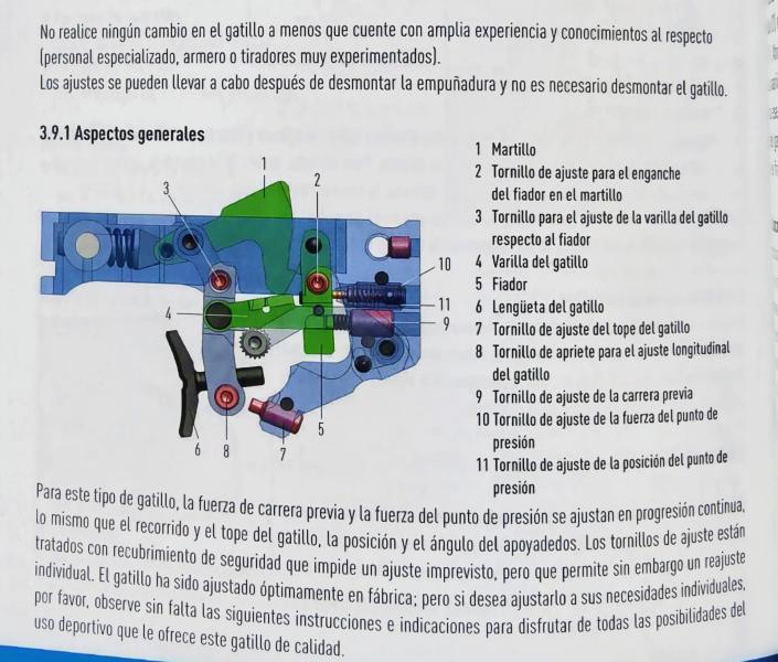

Saludos a todos,
Parece que con la edad me estoy poniendo torpe, porque con el manual de la gsp500 delante no consigo ajustar bien su disparador.
Concretamente, quisiera reducir el recorrido del segundo tiempo que, según parece, se ajusta con el tornillo 11, pero yo no noto que el recorrido se reduzca ni girándolo en un sentido ni en el otro. Cabe puntualizar que el tornillo 10 y el 11 están juntos, uno embutido dentro de otro, y no sé cuál es cuál, si bien lo he intentado con ambos. El más exterior de las dos es tipo plano y el interior es allen.
En fin, a ver si un alma caritativa puede echarme un cable...

no, con el 11 no regulas el recorrido del 2 tiempo, regulas el punto de presión, es ese puntito duro que notas antes de disparar, lo que regulas es cuan antes lo notas.
El segundo tiempo, lo deberías poder ajustar con algún tornillo que actué sobre el fiador, yo diría que el nº2 como primera opción, o puede que el nº3 como segunda.

Yo regule el mío el pasado año.
La configuración es algo diferente al disparador de la GSP Expert, sino me falla la memoria, el 2º tiempo es el tornillo numero 2.
Si lo aprietas o aflojas, se alarga o se acorta el segundo tiempo.

Gracias a ambos por vuestras respuestas.
Efectivamente, el número 2 ajusta el recorrido del segundo tiempo, y con el 9, ese que pone en el manual "ajuste de la carrera previa", he ajustado el peso del segundo tiempo.
De nuevo gracias.
