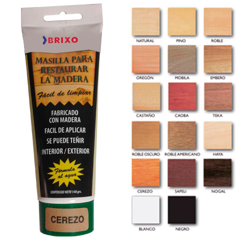

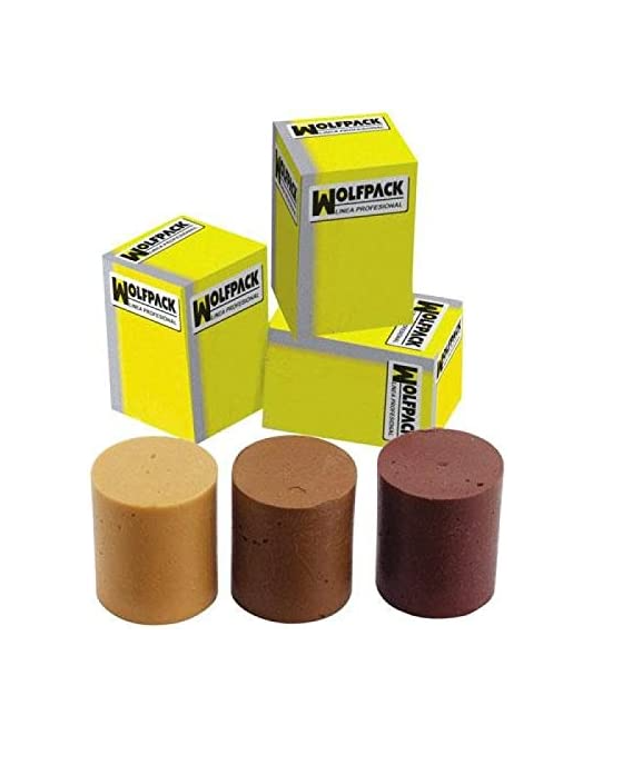

Buenos días de nuevo, tengo una pequeña duda, si me queda bien, que no lo sé jeje, me gustaría reparar/rellenar una pequeña fisura que tengo en otra culata de una escopeta que ya no la uso, es solo por valor sentimental pero me gustaría intentar dejarla apañada. Que es lo que se aconseja en estos casos? Alguna masilla? Es una pequeña fisura.
Solo entiende mi locura quien comparte mi pasion.... :sniper
manolosolo
Mensajes: 18032
Registrado: 02 Ene 2009 06:01
Ubicación: Galicia
Re: Restaurar culata caza
Mensajepor manolosolo » 29 Ene 2023 11:17
Existe una masilla para cada distinto tipo de madera, según su tono, de roble, sapelly, nogal, etc, y la encuentras en cualquier almacén de pinturas decente........
También hay cera para reparar pequeños defectos.
