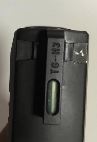

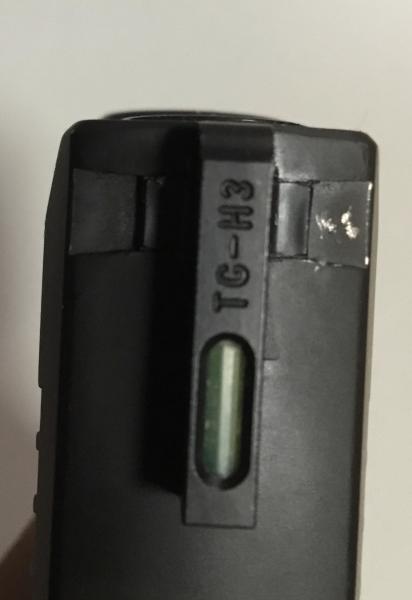

Por aquí os dejo las fotos, se que no tiene demasiada importancia pero me fastidia porque el arma es muy nueva.

Bueno pues después de ver muchos videos, he probado el presto blue pen de birchwood casey y se ha quedado muy muy bien, quizá me ha faltado limarlo un poco con cuidado para que no se quedase la pequeña imperfección pero aún así el producto ha hecho su efecto.
Gracias a todos.
