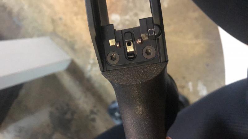

Buenas compañeros
A ver si alguno me puede ayudar.
Quiero desmontar la culata de un Blaser r8 ultímate.
Le he quitado el tornillo de Allen que se descubre al quitar la placa del pistolet, se mueve, pero es como si llevara algun otro justo detrás de los tornillos de torced arriba, para que le entendáis.
Me da bastante miedete hacer más fuerza de la que hago, como digo se mueve como 1mm o milímetro y medio, pero no sale del todo.
No sé si alguno tiene este modelo y me puede ayudar.
Gracias y un saludo.

Re: Desmontar culata r8 ultímate
coooc escribió:Hola missouri,
Yo estoy en las mismas que tú porque quiero cambiarle la culata a un profesional. Para ello tengo localizado el vídeo que te comparto en el que muestra el proceso y que, a parte del tornillo del pistolet quita también otro más.
https://youtu.be/86Bd5GBqIjM
Espero te sirva y por curiosidad, te costó mucho quitar la placa del pistolet?se dañó al hacerlo?
Un saludo,
Carlos
Buenas compañero, el profesional y el ultímate, se parecen pero no son igual.
La placa en el ultímate sale muy fácil, entre otras cosas porque es un sistema “mejorado” por decirlo de alguna manera.
Mejorado en el sentido de que es más sencillo, metiendo un destornillador plano finito, salta enseguida.
Mientras que los profesional, va pegada, y no basta con meter el destornillador, hay que hacer palanca también.
El ultímate lleva dos tornillos de la culata a la acción, los profesional uno lárgo de Allen que sale fácil una vez quitando la placa.

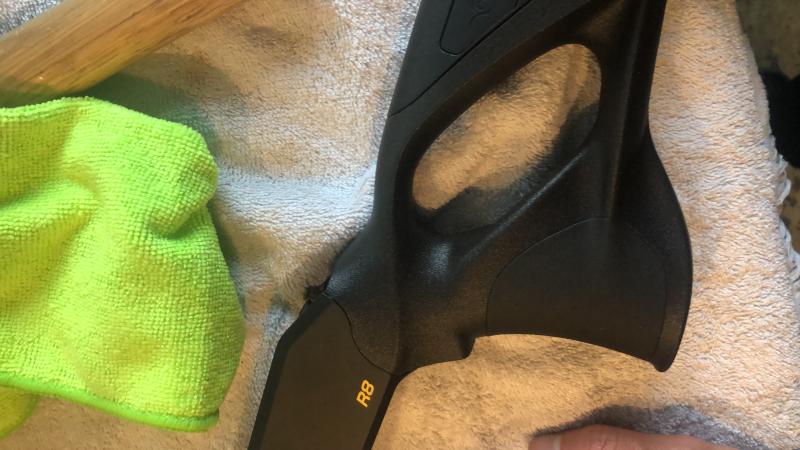

Gracias missouri,
Espero te sirviera el vídeo para terminar de separar la acción de la culata.
Tienes toda la razón y buscando un poco más he encontrado uno que lo hace sobre el profesional (https://youtu.be/W0tIMBNuInA) y como dices, tiene peor pinta la placa del pistolet. Espero no estropearla ya que el cambio que voy a hacer es por otra culata profesional con carrillera.
Por cierto, dos preguntas:
- sabes el par de fuerza a aplicar a los tornillos?
- hay que aplicar algún producto entre acción y culata?
Gracias y Un saludo,
Carlos
