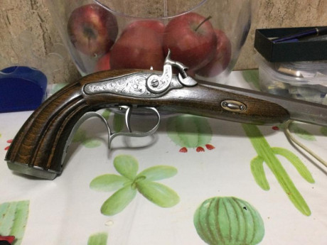

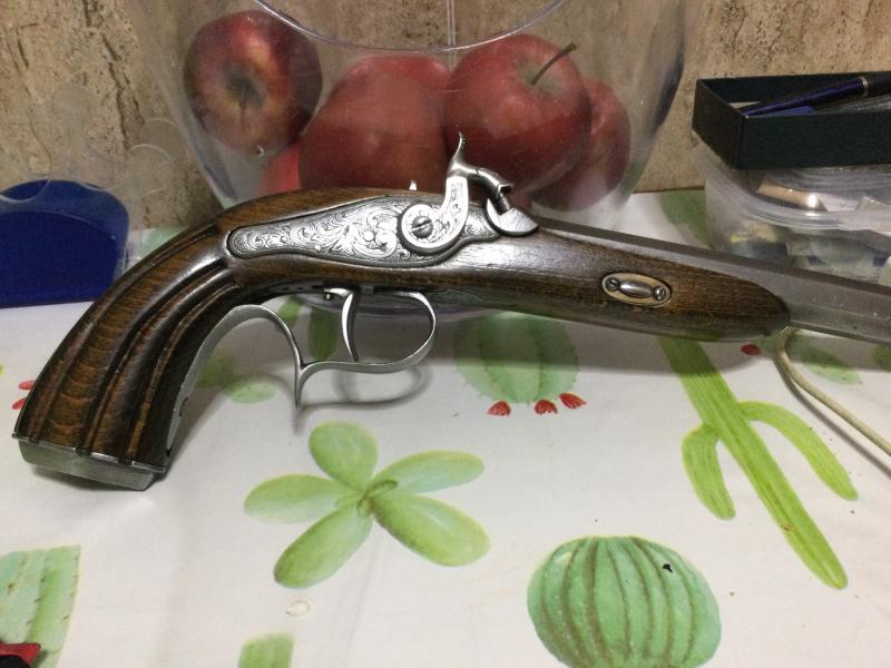

tito81
Mensajes: 275
Registrado: 26 Abr 2011 13:45
Re: Aceite para culatas Blaser
Mensajepor tito81 » 22 Mar 2021 09:47
Primera mano y bien. Con otra niquelado.
