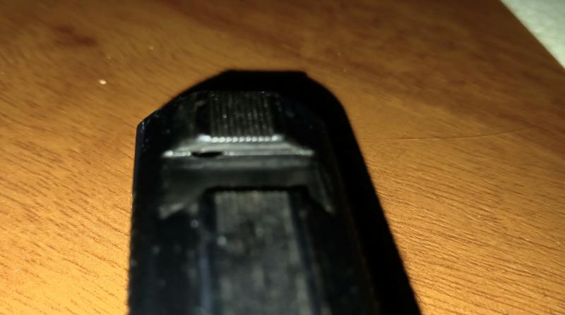

Hoy me he animado a cambiarle el alza a mi cz75, nunca la había quitado y me he dado cuenta que bajo la cola de milano hay un pequeño orificio/ranura en la arista de atrás (adjunto foto).
Quizá esté preguntando algo obvio, pero, ¿es así o no debería estar ahí?
Gracias a todos
P.d.: perdón por la foto, no soy capaz de sacarla mejor.

Justo debajo está el mecanizado a todo lo largo de la aguja percutora, y el pistón que sube y baja del seguro automático de aguja, y van mecanizados tan juntos, con poca separación de pared, que ahí se ve un pelín la zona del seguro automático, nada preocupante, además esa zona no soporta grandes tensiones mecanicas.

manolosolo escribió:Justo debajo está el mecanizado a todo lo largo de la aguja percutora, y el pistón que sube y baja del seguro automático de aguja, y van mecanizados tan juntos, con poca separación de pared, que ahí se ve un pelín la zona del seguro automático, nada preocupante, además esa zona no soporta grandes tensiones mecanicas.
Gracias Manolo,
¿Entonces no tengo de que preocuparme? Sería un coñazo mayúsculo tener que retirar el alza cada X tiempo para "vigilar"...

Si le quitas la percutora, verás que es el hueco del seguro automático de aguja, ningún problema...... :D

manolosolo escribió:Si le quitas la percutora, verás que es el hueco del seguro automático de aguja, ningún problema...... :D
Gracias Manolo!!
Ya aprovecho: el alza ha salido facilísimo (la original de combate), de hecho, entra a mano sin esfuerzo, se movería al primer disparo seguro.
Imagino que el componente mas blando (y por tanto desgastado) será el alza verdad?

El alza, debería salir entre dura, o bastante dura, no es normal que salga así por las buenas, hay que usar un útil especial, o un botador de bronce, y aporrear con ganas para moverla.
Comprueba que la nueva, quede bien firme, que no se mueva con la mano, porque se caerá con facilidad, o se moverá cada poco.
Sí entra la nueva muy fácil, puedes probar poniendo un pequeño trozo de lata de refresco cortado a la medida en el fondo de la cola de milano, pero ya te digo, eso debería ir bien firme, y no es normal que un alza fija salga a mano la primera vez.....
