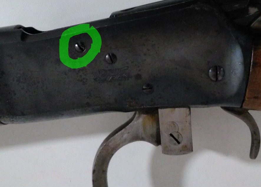

Saludos a todos, que funcion tiene este tornillo en el mecanismo de la carabina tigre?. Gracias

es meramente una ventana, justo al otro lado del rifle tienes un agujero finito que coincide, cuando desmontas el rifle, tienes que sacar ese tornillo tapon y desde el otro lado sacar con un botador un pasador en el interior del cerrojo.

Y si le falta este tornillo, le afecta de alguna manera al funcionamiento, ?? Muchas gracias.

No pasa nada porque esté sin tornillo, es meramente una tapa para el pasador. Ese es el elemento importante que proteje, y es lo que mantiene unido la cabeza del cerrojo con el resto de este. Pero vamos, con el uso normal es práctiamente imposible que se salga (y si por algún casual el pasador se sale un poquito, el mecanismo de la palanca se bloquearía al instante, indicandote que tienes que revisar algo :lol: )

Es un tornillo-tapón como te han comentado y no pasa nada por su falta pero tampoco es difícil de hacer.
