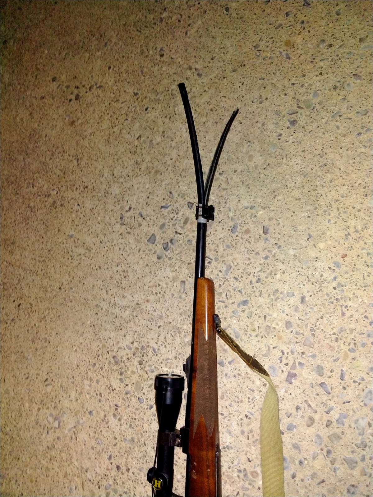

A un buen amigo le ha reventado el cañon de su 300 winchester mod 70.
No sabemos dónde se puede pedir otro cañon,ya que en la armería que hemos preguntado dice que ya no se hacen esos cañones.

coño, vaya susto no? Yo lo primero que haría es preguntar a bergara, que sé que hacen cañones.

Segun creo, ICAE solo te deja cambiar un cañon por otro hecho por el mismo fabricante del rifle.

Me temo que vas a tener que cortar por lo sano y volver a poner a tiro. Con bala de cobre monolítica y pólvora más rápida, te podría quedar apañado. Barnes TTSX, por ejemplo.

Mucho me temo, que tu amigo tendrá que tomar la decisión salomónica, de deshacerse de lo viejo y buscar algo nuevo.
Y también dar gracias por quedar todo en un susto.

Cortando el cañón podrá seguir utilizando el rifle, aunque bastante más cortito. Un buen armero lo puede solucionar sin problemas.

Yo por sí las moscas, no aprovecharía mas ese cañón.......
Con las presiones y tensiones internas que ha soportado para quedar así, quien sabe sí a la próxima no será mas grave que un buen susto.......

Si una vez recortado el cañón, saneando la parte dañada, quedaran menos de 30 centímetros, ya la puedes enviar directamente a la chatarra.
Si no puedes localizar un nuevo cañón que el RA te permita sustituirlo, o te salga la fiesta por un riñón, yo ni me lo plantearía, iría a por un rifle nuevo, (salvo motivos sentimentales).

manolosolo escribió:Yo por sí las moscas, no aprovecharía mas ese cañón.......
Hombre, si no vuelve a tirar con una obstrucción total o parcial en boca de cañón, pues igual no vuelve a tener un susto así.
Cortando y refrentando ese mismo cañón tendrá una tercerola de 40 cms de cañón, que seguro que alivia bastante las histéricas presiones del sempiterno 300 W.Mag.
De paso eliminas casi seguro su desagradable coz.
Eso sí, de la que vas cortando y refrentando ese cañón, vete buscando unos buenos cascos dinámicos. Disparar " a pelo " el botafuego que te quedará será bastante ensordecedor.
Pero ver el fogonazo que alumbra a media luz seguro que resulta espectacular.
Yo no lo achatarraría. Cortar y refrentar es bastante sencillo. Pasarlo por el BOPE serán unos 100 pavetes.
Lástima de petardazo por ser un mágnum. Quedaría un scout bastante majo.

Esta claro, que eso sí se ha producido por una mas o menos obstrucción del cañón, pero de verdad, a mí, personalmente, ya no me inspira confianza....... :?

Entiendo lo que comentas. Como de costumbre dices cosas muy lógicas.
Sin embargo el gran Eduardo Barreiros creó un imperio " dieselizando " camiones de gasolina sobrados de robustez, tras observar con detalle su diseño y atreverse a tal empresa. Y fue un éxito mundial. Hasta que los USA , por eso de eliminar competidores y mantener prestigio internacional, decidieron hundirlo con el caramelito envenenado del Dodge Dart...
Pienso lo mismo de un buen cerrojo Win 70. Le presupongo robustez suficiente para superar ese " infarto ".
Hablo de cortar y sanear ese mismo cañón y mantener ese mismo cerrojo y acción, pero con el alivio de 40 cms de ánima.

cortandolo puede quedar muy curioso, pero tal y como estan las cosas actualmente, si midiendo la accion con el cañon y sin culata quedan menos de 60cm, ya no te lo aceptan en el bope.

Supongo que al profesional que realice tal acción, informará de los riesgos que ello conlleva, pues que pasaría si se queda fuera de los márgenes permitidos para el arma y cuando vaya a pasar revista, los malos de la película, le remiten el arma al BOPE, por haber alterado las carácteristicas de la misma.

Tampoco nos pongamos la tirita antes del corte, nunca mejor dicho. Primero se mide y, si todo cuadra, se corta y se arregla la boca. Pienso que con puntas Barnes TTSX de 150 gr y una pólvora "rapida" puede quedar bastante apañado. Habrá que medir velocidades y ver agrupaciones, pero lo veo factible.

Yo miraría de cambiarlo en una armería de confianza y dejaría lo de cortarlo ya que pienso como otros compañeros que ese cañón ha sufrido lo suyo, no me daría confianza.Un cañón nuevo que pueden hacer los marcajes del viejo con punzones, testado por el armero y a cazar.Y a pasar la próxima revista de armas.
