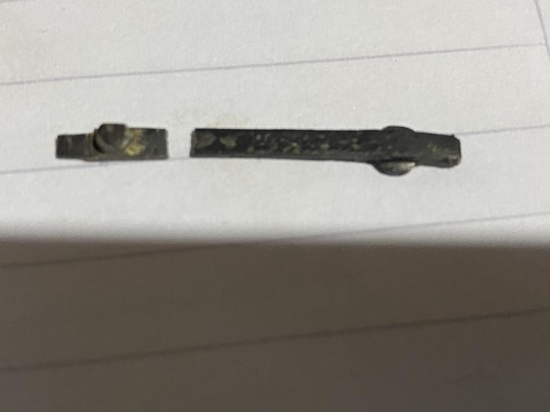

tengo una pistola cal 32 Pieper Bayard estoy con un problema se quebró el extractor de la municion y me gustaría ver si alguien puede ayudarme a conseguir dicha pieza espero estar correcto en publicar esto en este foro si en algo estoy errado pido disculpas

Unas fotos del arma ayudarían mucho.

MUCHAS GRACIAS POR TU RESPUESTA QUICE PONER UNA FOTO Y NO ME LA CARGO VOY A INTENTAR DE NUEVO

Mensajepor gasberne » 21 May 2020 00:48
hola buenas noches estoy escribiendo desde Uruguay
tengo una pistola cal 32 Pieper Bayard  estoy con un 30
ESA SRIA LA PIEZA

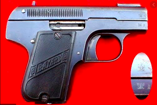

Mensajepor gasberne » 21 May 2020 00:51
Y ESTA EL ARMA
tengo una pistola cal 32 Pieper Bayard  estoy con un 40
Y ESTA EL ARMA

No parece ,por la foto, que sea una pieza difícil de construir. Le diré lo que yo haría. Buscaría un trozo de acero de ballesta de un vehículo, con la amoladora cortaría un trozo lo suficientemente grande para la pieza en cuestión. En una lata en la que coja holgadamente la pieza, la llenaría de arena con un hoyo en el medio, en el que depositaría la pieza y con un soplete, que podría ser de fontanero, la calentaría al rojo y la cubriría con la arena caliente de alrededor para dejarla enfriar lentamente. Una vez fría con lima y despacito iría ajustando hasta dejarla perfecta. Después solo queda templar en aceite. Lo escrito es lo que yo haría.
Saludos y al ataque, usted puede.
Jorge Sánchez.
