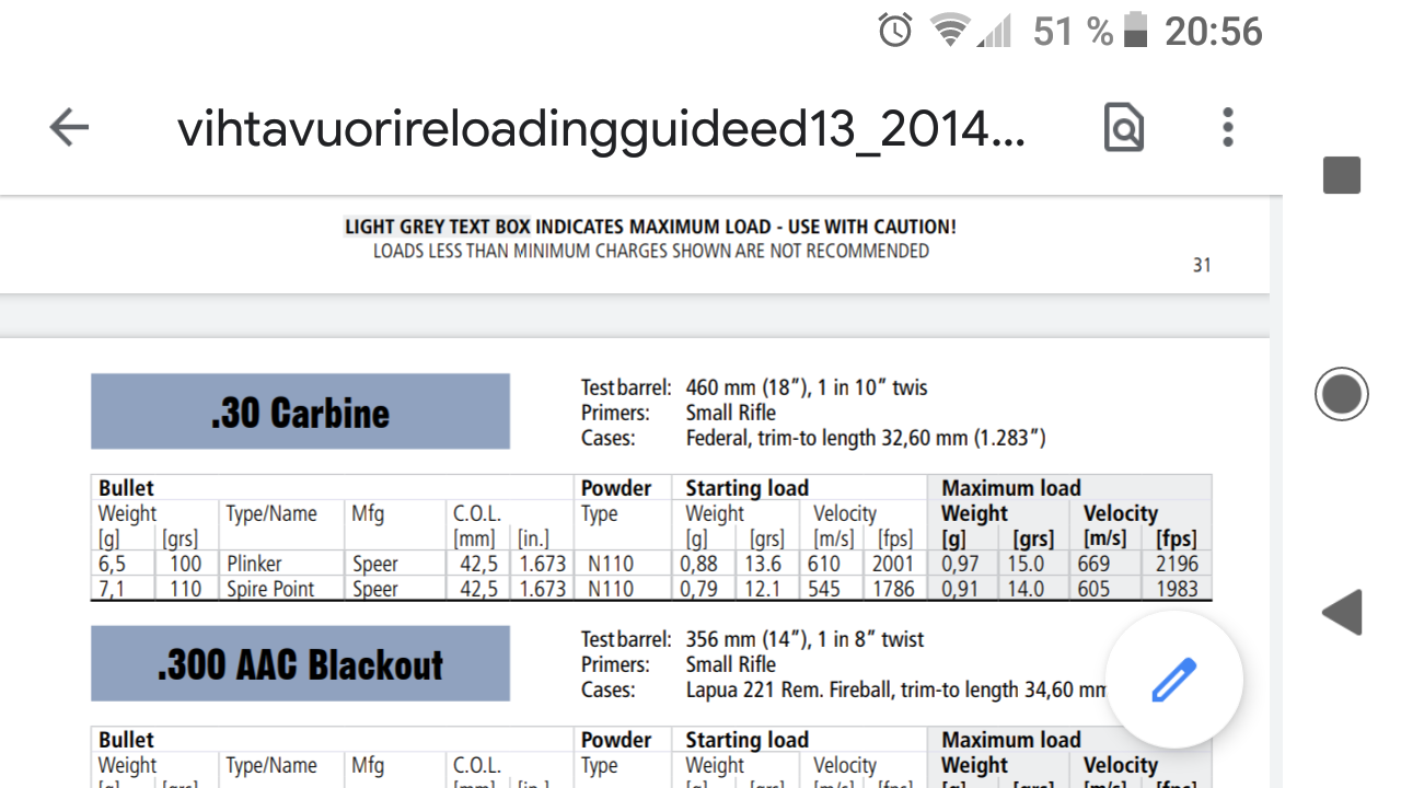

Ok, gracias, las cargas con la vitha son las mismas que con sp3?
Re: Problema con 30 carbine
La vitha n110
Muchisimas gracias, ya he pedido la vitha110, ahora esperare que llegue tambien el cargador nuevo y ya os contare, si funciona o no
