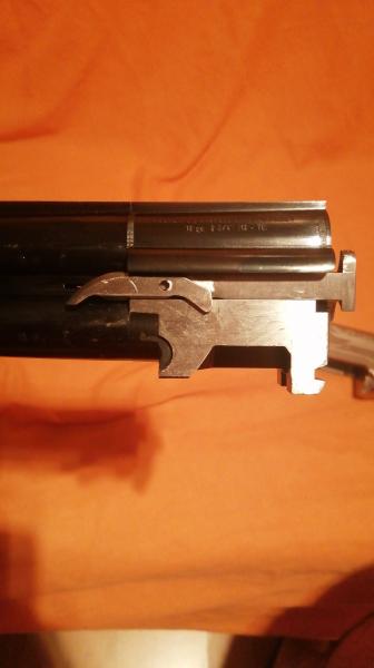

Hola compañeros.
Tengo una Franchi Barrage trap desde hace años, y me gustaría desmontar los expulsores para limpiar los muelles, y si se puede, poner unos más flojos para dejarla solo extractora.
He intentado quitarlos como los de Beretta, pero es IMPOSIBLE mantenerlos apretados, tiene una tensión tremenda el muelle y por narices tengo que sujetar con la otra mano los cañones, incluso fatigandome el pulgar a los 2 segundos de tenerlo pulsado.
Alguien sabe como se desmontan???
En YouTube hay videos de los Beretta y la gente los aprieta sin esfuerzo con una mano, usando la otra para quitarlos. En mi caso, como digo, es imposible. Y no me digáis que estoy flojo jajajaja.
Un saludo y gracias.

Buenas , creo que el modelo que tienes tu para desmontar los extractores , te tienes que fijar un un pequeño orificio que tiene el extractor , sera de un milímetro de diámetro mas o menos .
Con el cañón suelto de la bascula y sin el guardamanos , tienes que meter un botador por ese orificio y pinchar hacia adentro para meter un pequeño tetón que tiene un muelle que es el que evita que se salga el extractor,ojo que el muelle del extractor esta haciendo fuerza para afuera y puede salir el extractor disparado
Esta operación solo se hace por cualquiera de los lados , con el otro te va a costar menos , por que el muelle esta comunicado con el tetón del otro lado
Espero que te sirva de algo

Si, efectivamente hay un agujero. Pero no se vé ningún teton.
Según me ha dicho un armero con el que he hablado hoy precisamente, el expulsor ha de estar a medio recorrido. Ni apretado entero, ni en reposo.
De todos modos, muchísimas gracias por tu respuesta.

Este es.
