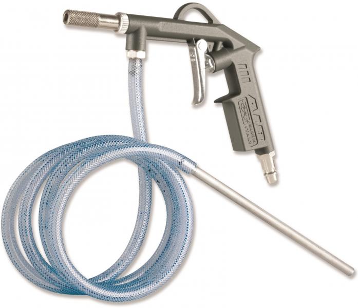

Hola, hay pistolas, muy simples, para chorreo en almacenes de bricolaje que no son nada caras, eso si, tienes que disponer de un compresor aunque no necesita ser de mucha potencia, con uno de 1,5 cv sirve. la arena para tal fin la venden en sacos de 25kg. aunque para chorrear una pistola no creo que gastes mas de 2 kg.
Puedes buscarlo en Internet y seguro lo puedes encontrar también en amazon o ebay.
PD... a esto me refiero.

Las armas, dudo mucho que se chorreen con arena, pues eso es para chorreos a lo basto.
Existen muchos tipos de proyectado para el chorreo, desde oxido de aluminio (corindon), del que hay varios tipos, o polvo de otros metales, hasta polvo de cristal, para conseguir distintos acabados.........
Incluso realmente, puede que el arma, ni siquiera este chorreada, si no metida dentro una gran pulidora especial, que vibra, con microesferas de vidrio o cerámica, que dan un acabado mate igual al chorreado, y es mas rápido, porque se meten un montón de piezas a la vez.

Veo que estas puesto en el tema, tampoco necesita que llegue al grado Sa3, hay también muchos tipos de arena y que dejan distinto acabado en función de su granulometría y origen o composición.
Para una pieza tan pequeña.. incluso con una bombona de aire comprimido de las empleadas en la recarga de las armas de aire podría valer siempre que le ponga un manoreductor y trabaje de 5 a 8 kg de presión mas o menos.

Hola, annual. El tema de chorrear con arena me queda "grande"; ni tengo compresor, ni pistola, ni arena, ni sitio para hacerlo.
Supongo que no me queda otra que tirar de estropajo (intentaré encontrar el Scotch Brite 7448), a ver que sale...
