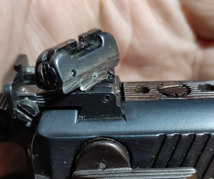

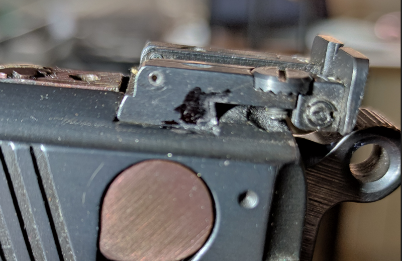

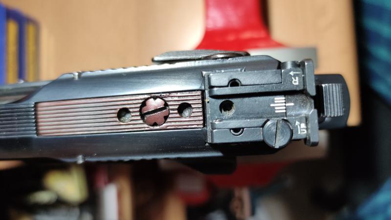

Yo tengo una Star 30M Match.
Como tiraba siempre alto con el alza original, encargué a un armero poner una LPA nueva. Me serraron el alza original para que estéticamente no quedara fatal. Me hizo un buen trabajo, la verdad. Pero el alza nueva que instalaron no encaja bien el la cola de milano y tiene mucha holgura, con lo que se eleva mucho al apretar los tornillos de ajuste y es peor el remedio que la enfermedad.
Instalé una pequeña chapita metálica que puede verse en la foto, para forzar el alza a ajustarse en la base de la cola de milano, pero aún así queda demasiado elevada. Además, como se puede ver en las fotos, se dañó la superficie del alza queda feota, pero eso no me importa.
En las fotos se puede ver el alza LPA que instalaron que no se que modelo es ni me lo dijeron. Se puede ver como era la original.
Si has encontrado un alza que le vaya bien, te agradecería muchísimo la información. Si no, pues buscaré un alza fija de Star 30M y la dejaré para eventos de clasicos y esas cosas.

He leído en otro hilo que un compañero puso una LPA tipo TR y esta que me instalaron es tipo TPU. No sé. La verdad es que pedir una TR y que luego no sirva, me da mucha pereza. Lo mismo me busco un taller que haga microsoldadura y me instale la original. Es una grandísima arma que tira que da gusto, pero fue un error de principiante eso del "injerto".
