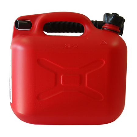

Pues, primero vas a un chino, y te compras un bidón para combustible, de los rojos, esto, obligatorio, que ya no es como antes, que te llenaban en una lata de aceite, o en cualquier cosa, y te vas a la gasolinera, y te venden la que quieras al detalle, 1 l, 5, 20..........
Como crees que se hace para motosierras, desbrozadoras, y demás chismes campestres que funcionan con combustible.......

Pues años atrás dijeron que por seguridad ya no llenaban envases, sólo el depósito del coche/moto o en su defecto te vendían unas bolsas herméticas, como vendían la leche antes de los tetra brick.
Yo había visto esas bolsas.

Si que llenan envases homologados, como el clásico bidón rojo, dado que hay aparatos, como generadores eléctricos portátiles, a diésel o gasolina, que es imposible llevarlos a la gasolinera, y todo el resto de herramientas o aparatos que funcionan con combustible, sin ser un automóvil....

Antes de llenar el bidón, apoyarlo en el suelo para descargar posible electricidad estática...

Si es gasoil, no pasa nada, le puedes dar con una cerilla, que se apaga la cerilla..........
Si esta caliente, a mas de 60ºC, eso ya es otra historia, arde que da gusto, si esta frío, no pasa nada...........

Así hago yo en el pueblo para el cortacesped y la motosierra ... antes, hasta hace un par de años, ibas con una botella vacia de cocacola o agua, de plástico, y te la llenaban sin problemas, ahora hay que ir con esas.
Por cierto, no hace falta ir al chino. Te la venden también en la propia gasolinera. Eso sí, será más cara.
