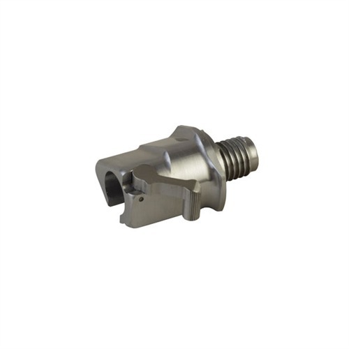

Si buscas un seguro fiable, busca uno que ya incluya la nuez completam, de este tipo o parecido
https://www.brownells.es/WebRoot/MediaD ... 70_1_l.jpg
Otra opción es el uso de un gatillo moderno con seguro incluido.

Gracias Chinchu, pero ya está pedida a Alemania. La nuez con seguro está fenomenal pero vale más que el rifle, y lo de cambiar el cassette de disparo no lo contemplo... prefiero el seguro de aguja.
