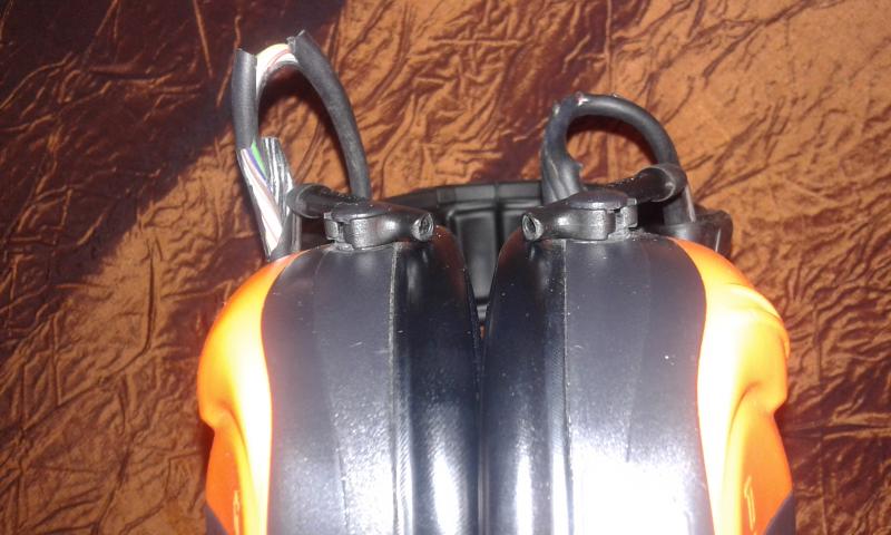

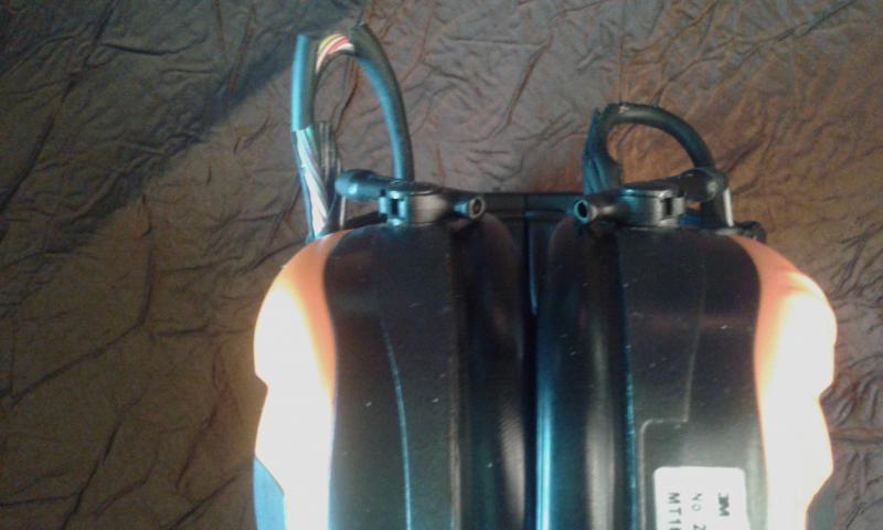

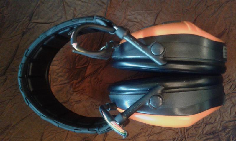

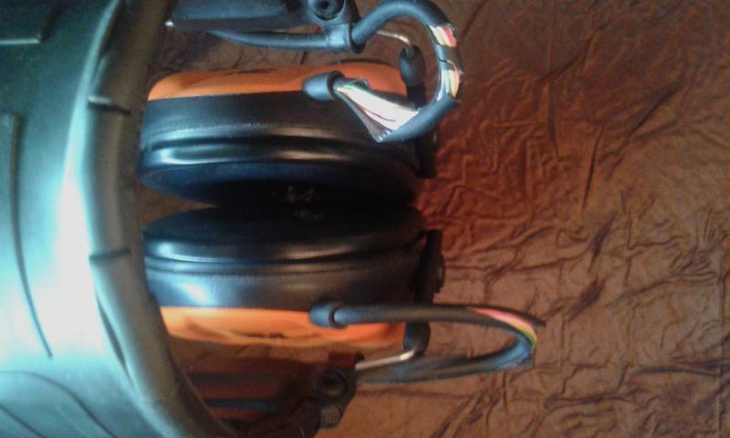

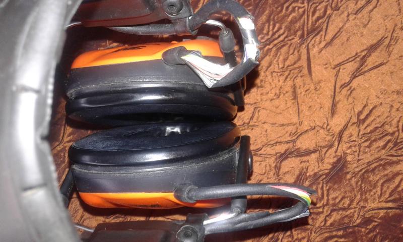

Por favor podriais decirme si esto tiene buena reparacion, no quiero ponerle cinta aislante, o mejor hacerlo por parte de Pletor.
La goma esta muy dura.
Gracias.
