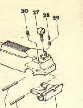

En la mia, 8 clicks = vuelta completa
6 clicks arriba o abajo para standard o duelo, como indicaba el compañero.
Mira que no se te haya caido el muelle o el perno de clicks del alza.
Si la deriva hace clicks y el alza no, entonces tienes problemas con el muelle o el perno de retención y no te fijará la posición, o sea que se te puede mover sin querer.
Adjunto imágenes de despiece

Espero que te sirva
