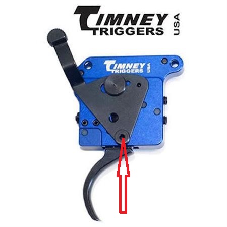

Hola a todos:
Pues resulta que ayer me llegó un gatillo Timmey, modelo Calvin Elite de dos tiempos para Remignton 700 (el de color azul), y he tenido la mala suerte de que al instalarlo, y debido a que el guardamanos de mi Remington es algo más grueso que el de los Remington de serie (es un 40xs Tactical Custom), al introducirlo y cerrar los tornillo de la acción, se ha partido el cabezal del tornillo que es el que atraviesa la parte de abajo de la palanca del seguro, la cola del disparador y la palanca de la suelta del cerrojo. Este modelo (de color azul) es el único de los modelos de Timmey que tiene dicha cabeza de tornillo tan grande. Aunque el gatillo funciona y el seguro también, la palanca de este último, sólo queda sujeta por la parte de arriba, y va más suave. El mencionado tornillo es de aluminio y seguramente será de medidas en pulgadas. Alguien podría por favor algún consejo al respecto. Adjunto foto:
