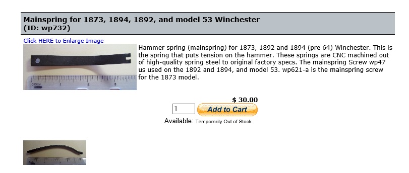

Hola, he conseguido un Winchester 1892 en muy buen estado solo tiene un problema le falta un muelle que va del disparador al percutor, alguien podría saber dónde puedo encontrar uno aquí en España
Saludos y gracias

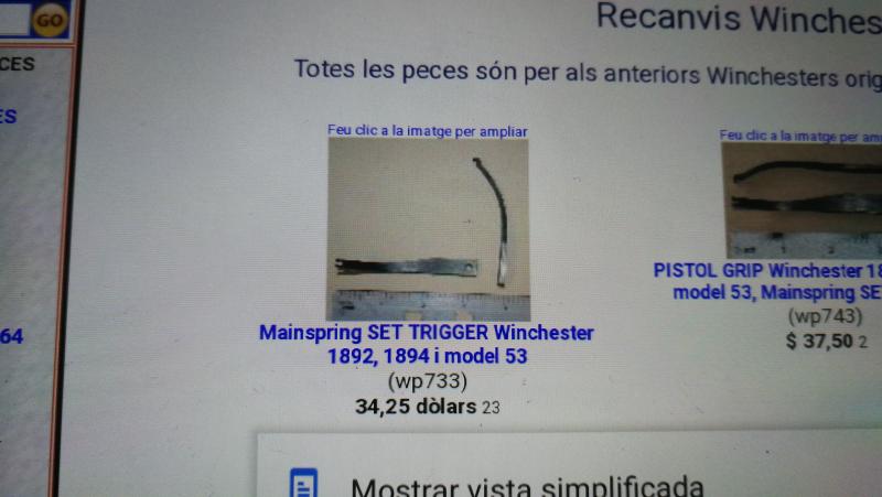

Hola, he conseguido un Winchester 1892 en muy buen estado solo tiene un problema le falta un muelle que 00
Con más detalle sacada de una página americana

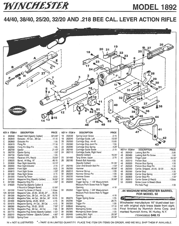

Hola, he conseguido un Winchester 1892 en muy buen estado solo tiene un problema le falta un muelle que 01
Es el número 37

Buenas, si lo que necesitas es el muelle real del Win 1892, el que pones en la foto no te sirve. Ese que pones es el muelle real de Winchester 1892 pero que lleve disparador con pelo (modelo raro, raro, raro).
Si el tuyo es un 1892 normal, necesitas este:
