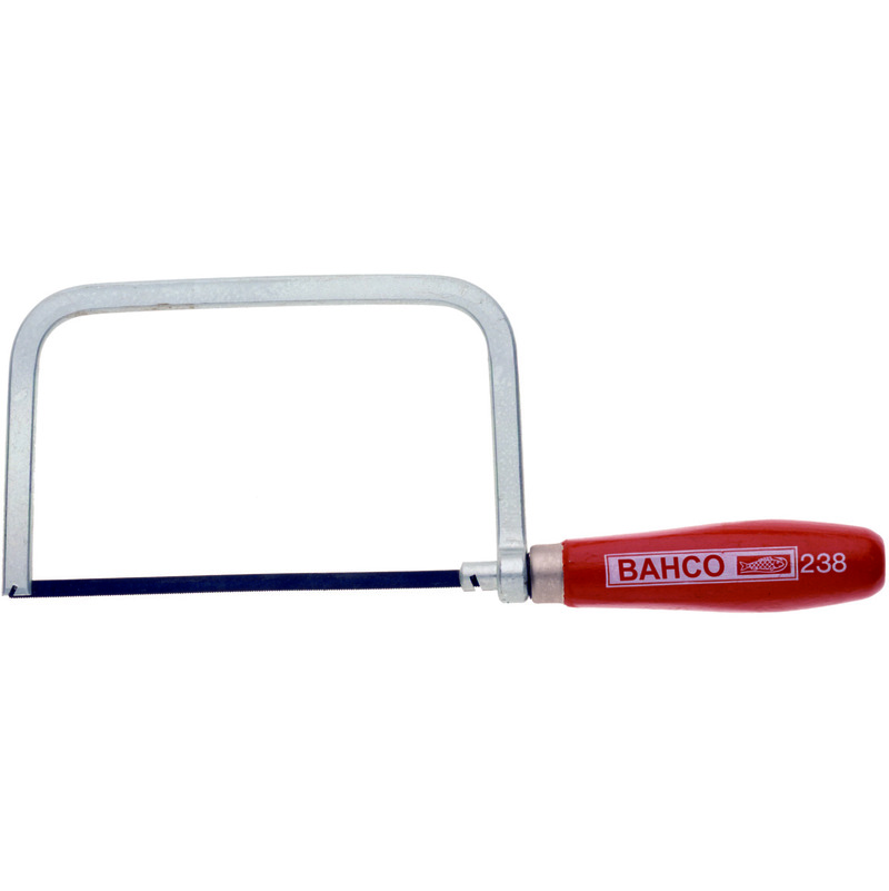

Compañero, no le veo la menor ciencia para cortar un cacho plástico, es que puedes utilizar absolutamente cualquier cosa cortante que se te ocurra, desde una navaja, un cuter, una sierra, hasta una radial, pero, para hacer un corte fino, lo mejor una sierra pequeña de metal, que hace un corte limpio.......
