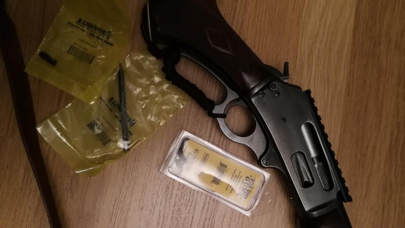

Re: KIT DISPARADOR WILD WEST GUN PARA MARLIN 1895G
Hola.
Yo lo pedí a Brownells y lo instalé en mi Marlin 1895 del 444 .
Caro pero un gran acierto.
Parece otro rifle. Una gran suavidad. Permite hacer tiros más finos o de más precisión al ser más suave y le quita el cabeceo al gatillo.
De paso cambié las dos partes de la aguja percutora que pedí también a Brownells. Había veces que picaba mal las balas , aunque lo achaco más a la munición Hornady. Me da la sensación de que los pistones están montados más " hundidos " en las vainas ....
Coincido totalmente. Lo he instalado y hay una gran diferencia. Pasar de 3,5 kgs a 1,3 kgs ya lo creo que afecta a la precisión, y además con más nitidez en el accionamiento.
El problema con la percusion del pistón no lo he tenido hasta ahora. Uso Hornady también, las Lever Evolution pero en 45-70.
Ahora lo que me planteo es experimentar con el original, que ahora lo tengo de reserva y puedo permitírmelo
. No sé hasta donde podría bajar su peso, pero no quiero empezar sin contar con la experiencia de alguien que ya lo haya hecho, y con buen resultado.
. No sé hasta donde podría bajar su peso, pero no quiero empezar sin contar con la experiencia de alguien que ya lo haya hecho, y con buen resultado.Saludos
